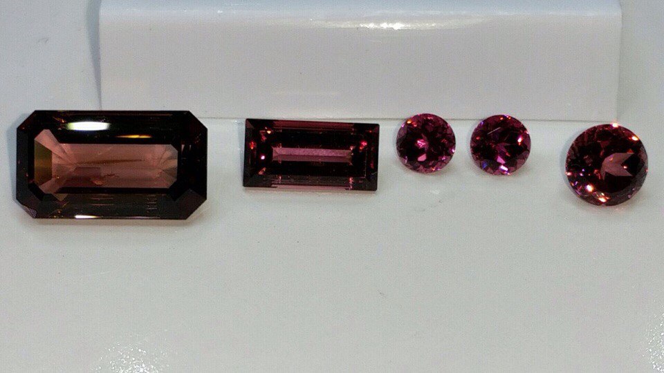

Есть вопрос , по поводу огранки , может кто ответит .
Интересно сколько оставаться в % с сырья после огранки ?

Всезависит от того,Какой формы камень Вы захотите сделать из определенного куска сырья,так же процентное сохранение веса зависит от Мастера Огранщика,он может как по максимому сохранить,а может и нет!

в среднем  выход веса готовой огранки относительно веса сырья   20% ,
но если турмалин кристалл и огранка ступенчатая, а ось симметрии совпадает с длинной стороной огранки возможен больший выход, в редких случаях до 40%, если нет включений и трещин.
покажите  фото сырья и скажите форму и вид огранки, можно будет предположить выход

Приветствую ! Долго не заходил , у меня уже есть готовые образцы .
Вопрос уже не актуален , все изучил  :)

Грубо 50 / 50 , но не подо все виды . Все же к каждому камню свой подход .
