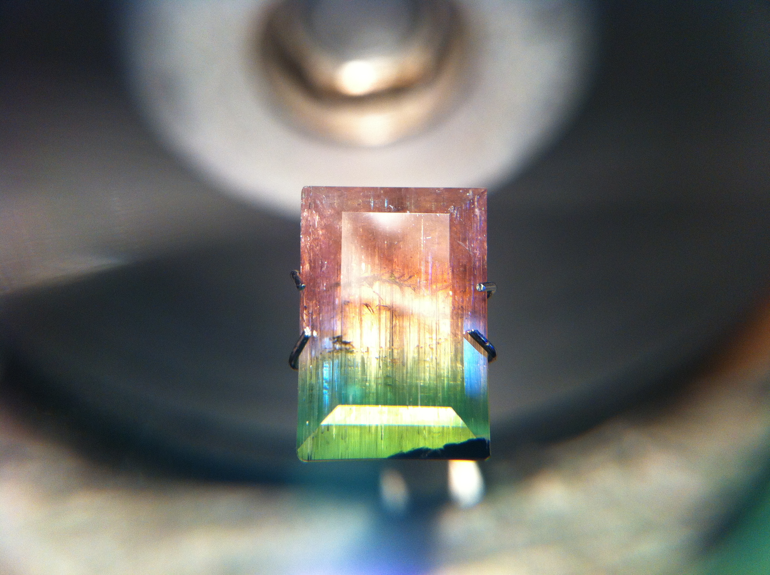

Да -  интересный материал.. Там границы по разделу цвета - не треснет при огранке?

нет...1 огранил уже....качество кабошонное...но есть 1 "+"...резирует материал...решил пустить в кабаши....
но не совсем.....снизу - огранка, сверху - кабашон......сам материал родом из Пакистана (трещины терпеливые)

Так хорошо бы фото ограненного увидеть! :trubka:

выбирал кристалл похуже качества, чтобы проверить на прочность

Цвет хорош.. А  эти полоски -зона роста кристалла? :trubka:

именно....игольчатые включения резируют..эффект кошачьего глаза.....в огранке не видно, поэтому решил смешать огранка снизу, кабаш сверху...антиком....вытянутый овал не даст такого перехода цвета....смешает арбузник в желтый цвет

А уже готово?  А это же багет на фото?

на фото да...экспериментальный камень....изучить игру камня...и понять что за сырье.....для этого надо отполировать под нужными углами.....мне проще и быстрее огранить,чем высматривать и приглядываться....есть общее понятие о сырье....т.е. просветив все кристаллы, выбрав нужный...картинка на лицо
