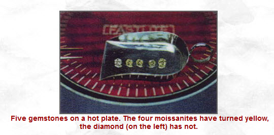

Геммологи - спасители,  столкнулси я с непонятным. Клиент принёс бриллианты. Вставил в изделие и надо было нагреть. Только пламя поднёс камень сразу стал окрашиваться в салатовый цвет .Чем больше нагрев, тем интенсивнее окрас. Остывает -  нацвет уходит. И игра чё-та не нравится. Твёрдость выше корунда, а боле ничё сказать не могу. Что это, почему????

Корундовой иглой проверял - ими уже лет 15 царапаю, так что твёрдость чувствую- тута без ошибок. Я в Выборге, а это 150 км от Питера.  А  камень уже поставил в изделие, а терь сумлеваюси, ни разу такого не было. Так клиент принёс несколько штук разных по диаметру. Нагрел другой, та же фигня. Может думаю горючее влияет - взял свой камень, нагрел, всё нормально.  Причём большой температуры-то не надо- чуть пламя коснулось и нацвет. Думаю, что в бане он будет салатовым))))))

Ясно.. Попил кофе, проснулся, и сразу в голове прояснилось.. Нет нужды в гем,экспертизе:)
Тверже корунда, временное окрашивание при нагреве.. Совершенно и однозначно - муассаниты.

Чушь Вам в ломбарде сказали.. Вот так вот такие долбо-дилетанты, как в этом ломбарде, народу мозг с нарезов сносят.. Муассаниты без миллионной доли сомнения.
Один из самых надежных методов идентификации муассонитов, в особенности, когда они смешаны с бриллиантами, неважно какими - природными или синтетическими - нагрев на "тарелке'".. Брилианты (любые) цвет не изменят (ни при каких обстоятельствах), муассаниты при температуре, начиная с 230  градусов, пожелтеют. Интенсивность и оттенки пожелтения могут быть различными у разных камней, могут менятся с увеличением нагрева (могут и не меняться). Но пока муассаниты не остынут ниже 230 гр, они не обесцветятся..
Так что в данном случае нет предмета спора. Муассаниты, и точка!
