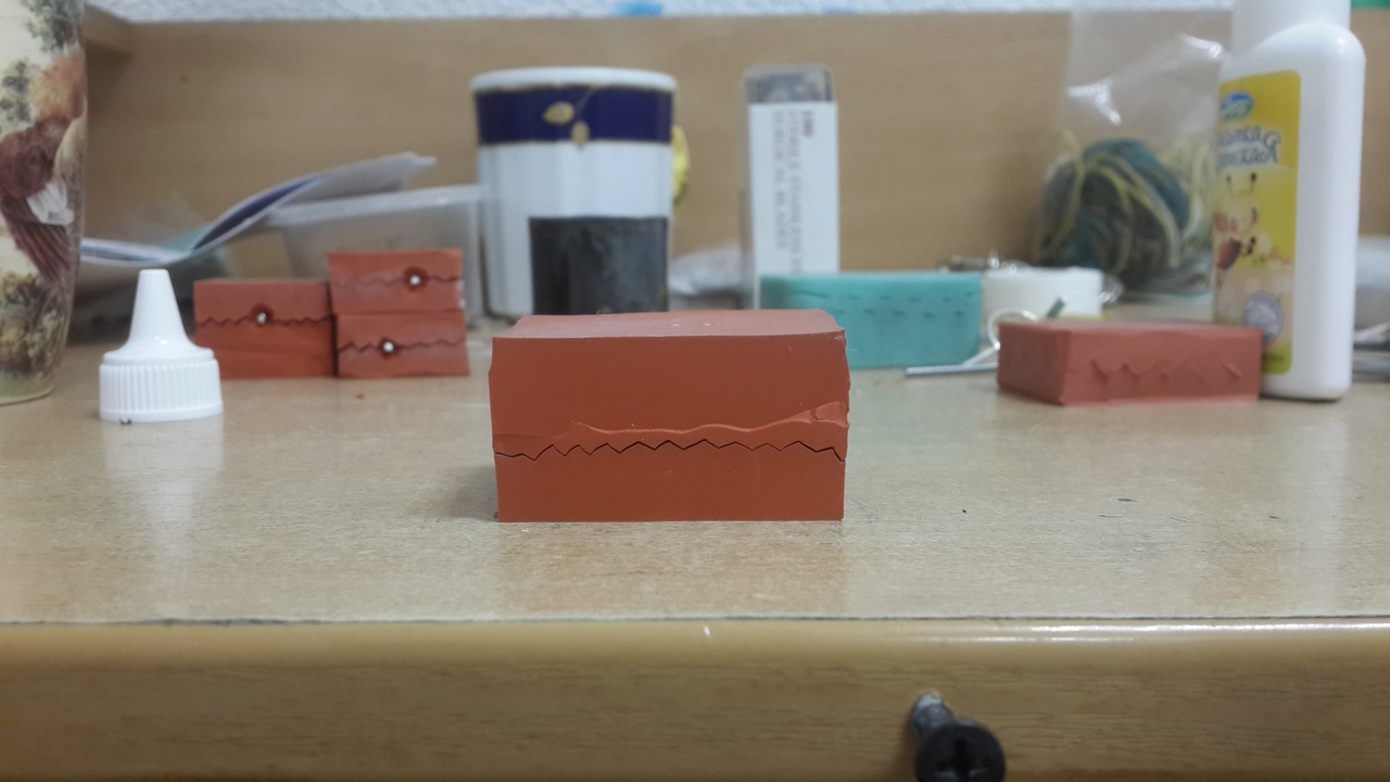

почему у резинки поднимаются края? что я неправильно делаю?
Сообщений: 4632
После разрезания или до?
Регистрация: 01.05.2018
Сообщений: 38
Голосов: 0 / 1
была одна до разрезания-разрезав ее она стала вообще кривой, одна часть была меньше другой.
а вот та что на фото после разрезания, углы приподняты
Регистрация: 04.01.2013
Сообщений: 1434
Голосов: 452 / 6
jewelrybaltic,
Ну приподняты углы и что, как это влияет на восковку?

режьте резину только после того, как она полностью остынет. лучше, чтобы остывала в зажатом виде вместе с вулканизатором.

тальком пользуюсь, на восковку слабо влияет, в VLT все хорошо было, а сейчас заказчик хочет красную и у меня с ней проблемы
да буду до конца остужать, тоже думал это влияет

VLT кстати с какой то добавкой и она заменяет тальк если ее запекать при какой то определенной температуре
При температуре 70-71 градус 90 минут без разницы сколько слоёв, в вулканизаторе. Только надо точно проконтролировать градусником вулканизатор.
