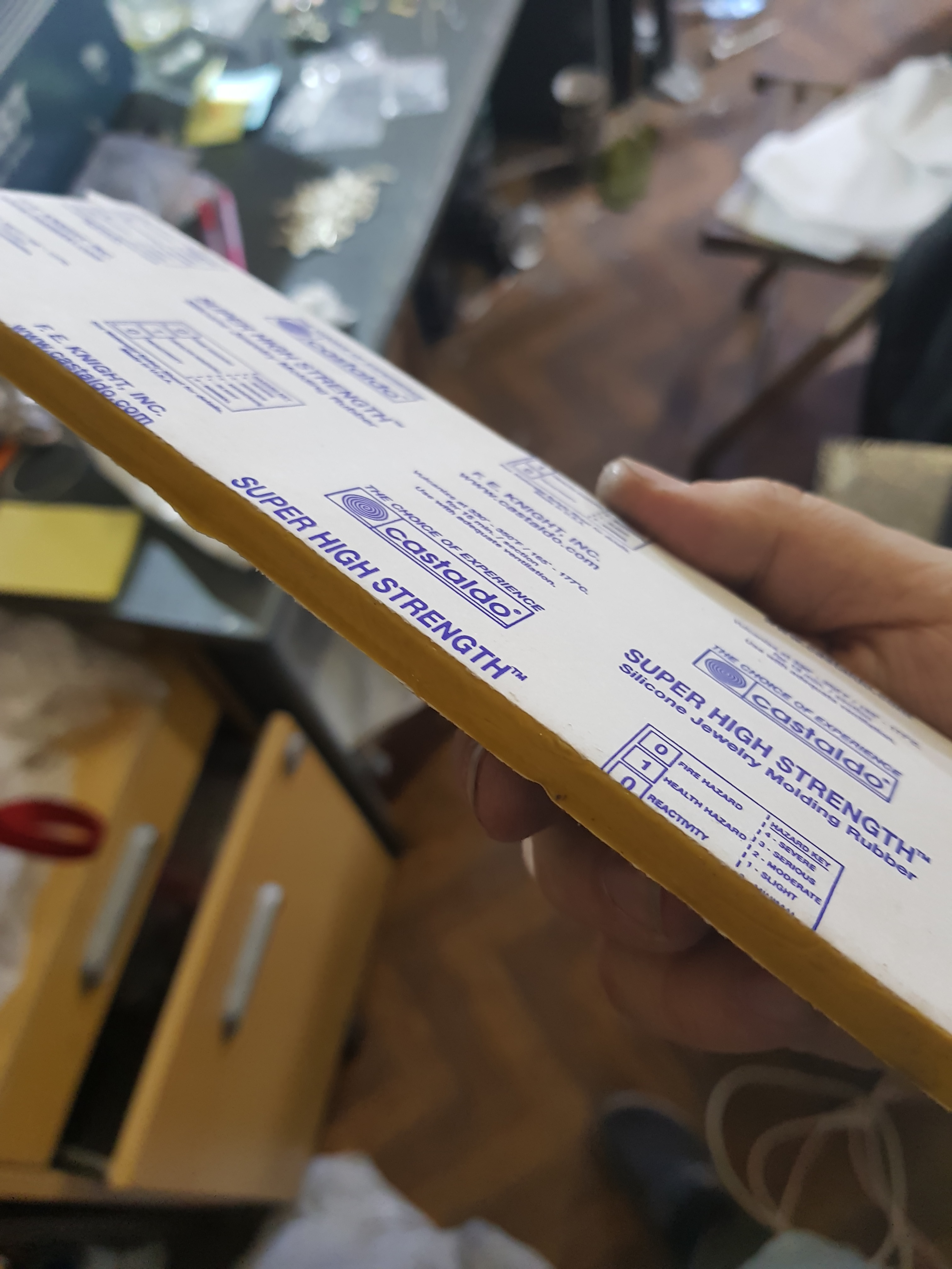

Здравствуйте друзья,

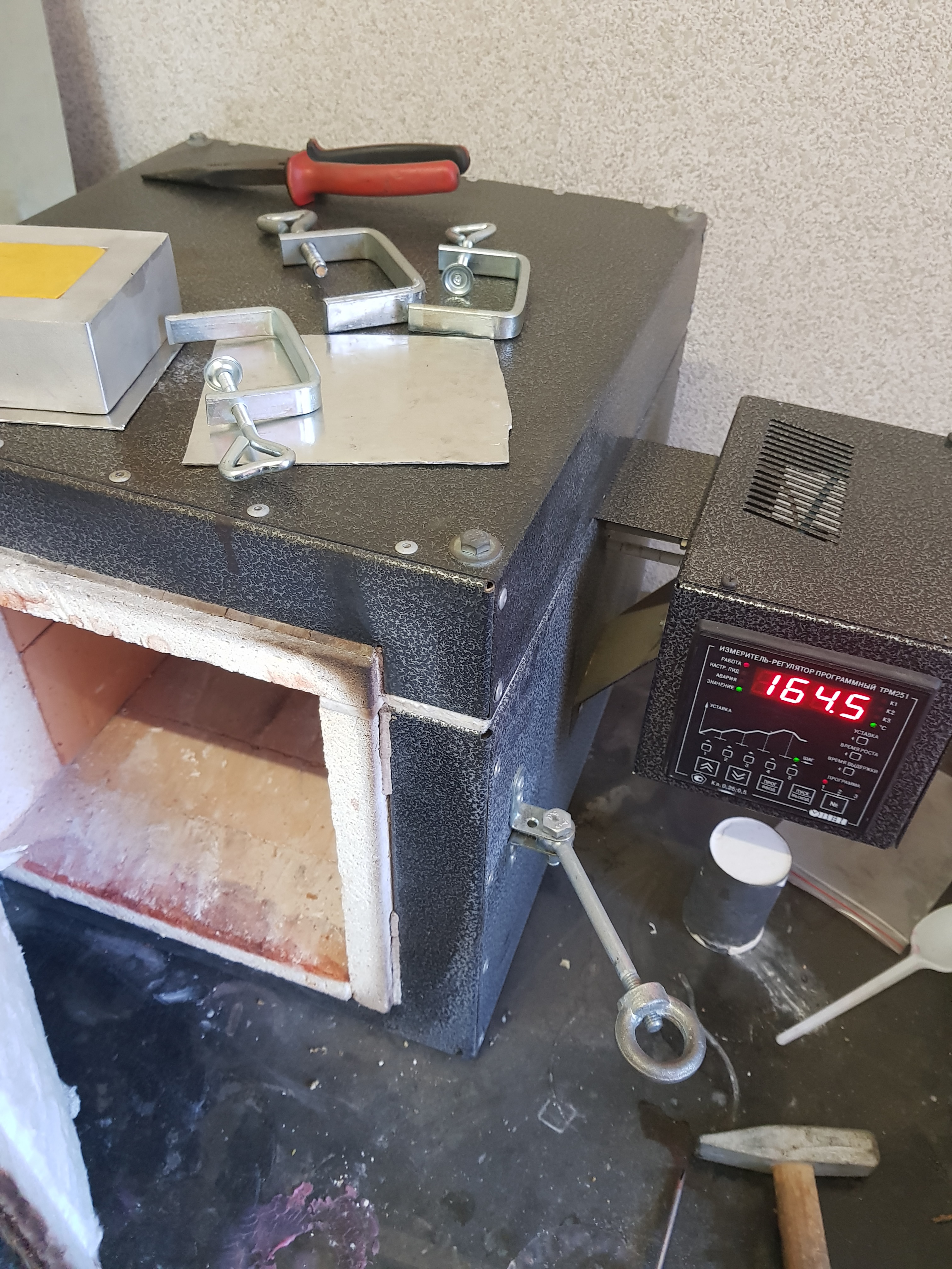

Намучиося с жидким силиконом, хочу перейти на резину от кастальдо. Но нет вулканизатора. Слышал от людей что просто в муфельной печи выпекают. Как это делается? Просто поставить подготовленную рамку в печь, не совсем правильно? Там я так понимаю пресс нужен...
Вобщем дайте дельные советы, если это вообще реально.
Спасибо заранее.

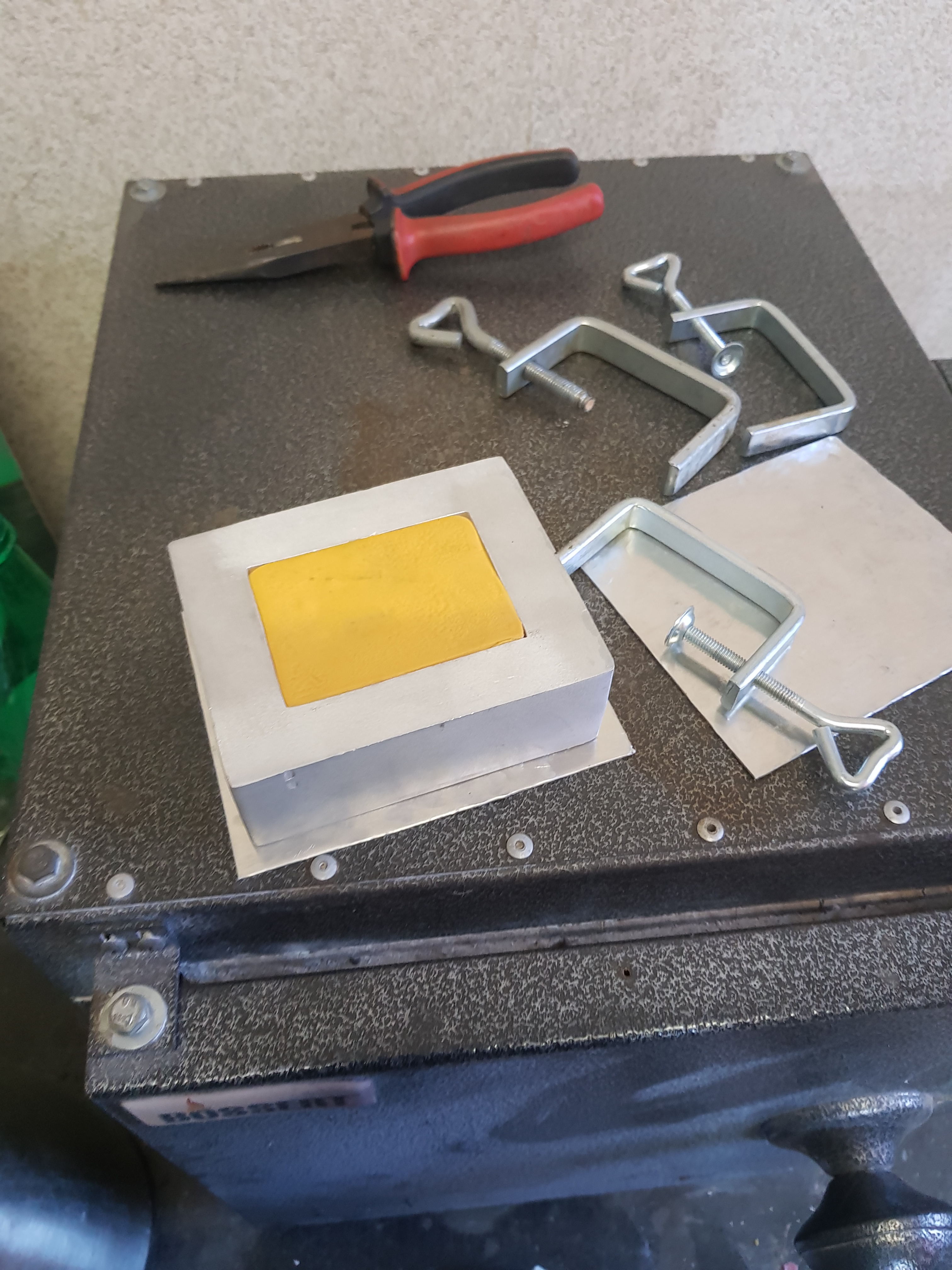

Возможно мало положили.
1. плотно укладывать, по началу так что бы немного выступала над краем рамки(1мм),потом научитесь более точно дозировать.
2. зажимать более мощными струбцинами между пластин толшиной миллиметра 4(как минимум), давление там возникает огого.
3. проверить температуру на соответствие показаниям прибора.
4. добавить время на прогрев рамки.

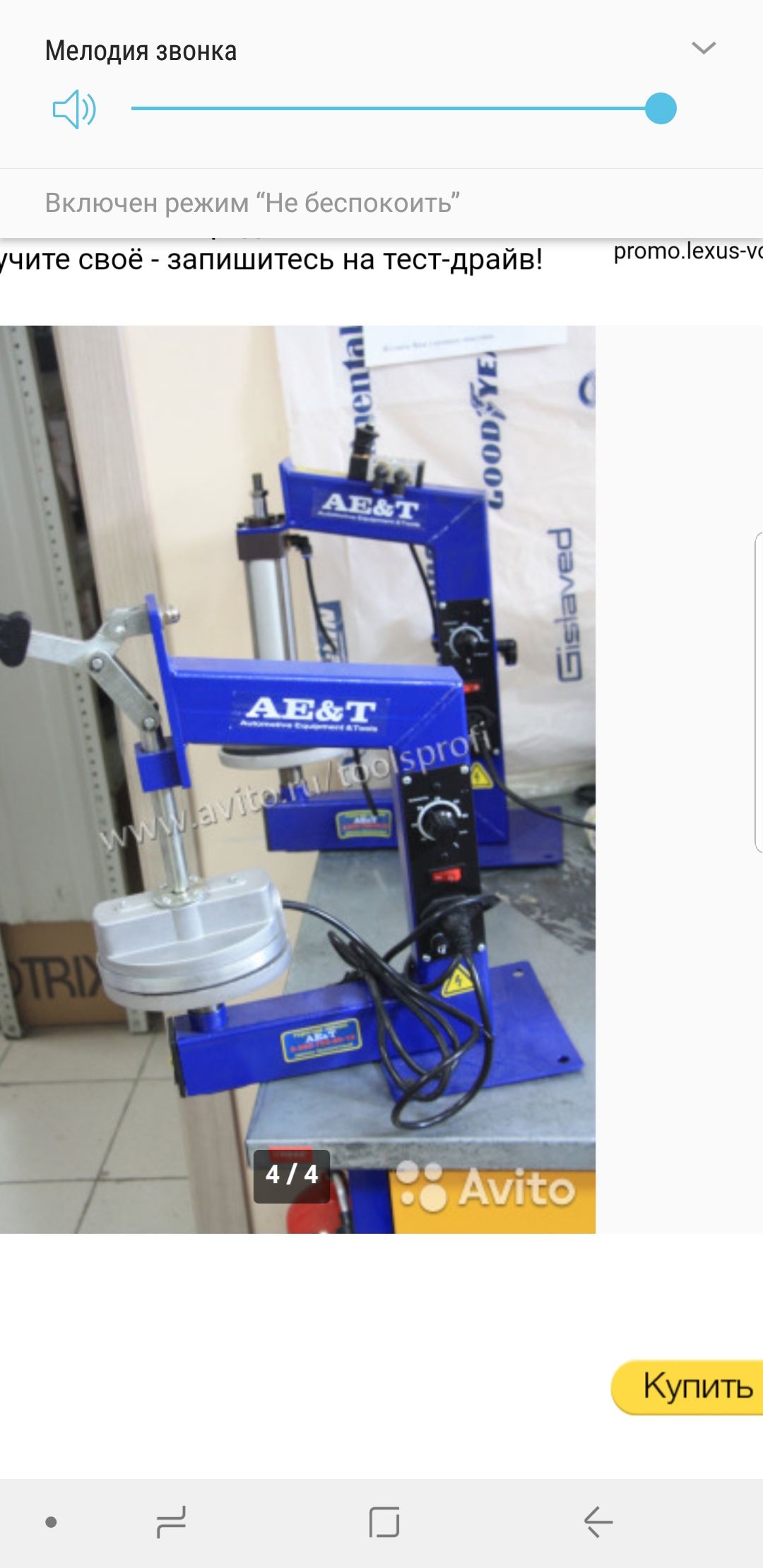

Как думаете что типа такого, подошло под наши ювелирные нужды?
Думаю что нет. Там только верхняя пластина нагревается.
Проще купить ювелирный вулканизатор бу. Они здесь регулярно появляются в продаже. С другой стороны, купить пластину алюминия нужной толщины и порезать ее болгаркой, выйдет значительно дешевле. Алюминий можно найти например на директлоте.

Давление создается расширяющейся при нагревании резиной, в рамке, хорошо зажатой струбцинами между толстых пластин. Сам неоднократно пек в муфеле при поломке вулканизатора. Температуру ставлю чуть выше рекомендуемой 156, примерно 165.
Не знаю как с одним  верхним нагревателем будет, а у меня один из термопрессов имеет только один, нижний нагрев, но работает так же хорошо как и тот что с двумя нагревателями.

Форма в которой запекаю резину из алюминия, тепло проводит хорошо, стенки по 2 см, так что проблем нет, все получается .
