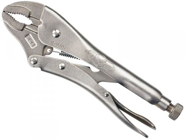

Увидел вот такие буржуйские щипцы и страсть как они мне понравились... владелец говорит что в риогранде покупал... давно. Вот смотрю и нигде найти не могу, может кто видел в каком буржуйском интернет магазине?

да..... оно центрирует резинку от сдвига..... и при извлечении центрального элемента... когда он выходит из зацепления с шишкой верхней половинки... проще обжимается и выходит из восковки.. особенно на жестких резинах актуально.. и высоких кольцах.. широких в смысле

Пользуюсь такими , у меня их две пары на 170 мм и на 100 мм кажется так. Зажим регулируется, на столе еще была рогатка что бы одни щипцы можно было зафиксировать а другие тянут, но потом чет я ее открутил.

Вот ответ на вопрос
