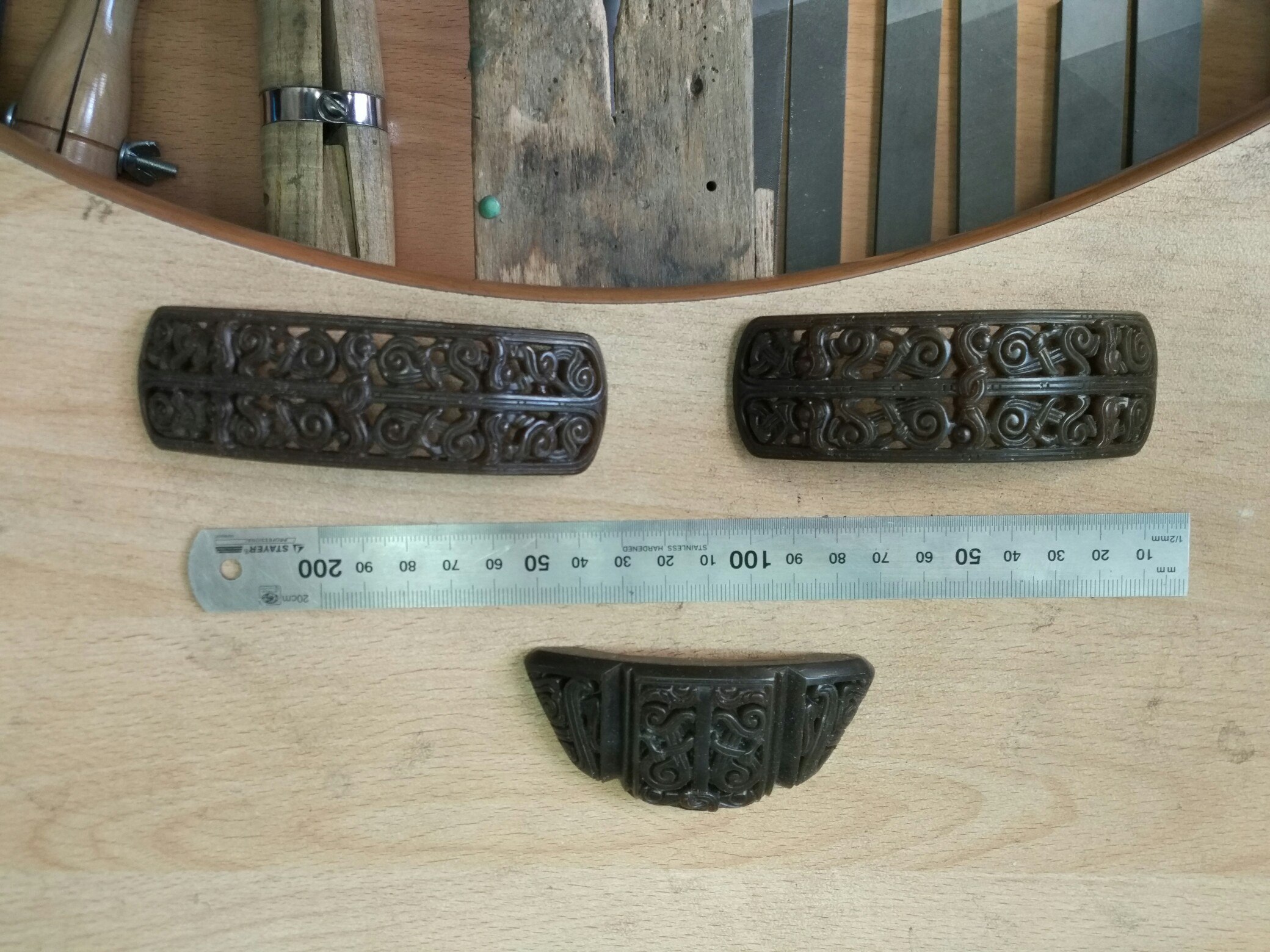

Добрый день уважаемые, имеются достаточно габаритные изделия (фото прилагаю).
На какой силиконовой резине лучше остановиться, что бы снять форму, выбор сейчас большой. Так как раньше такой задачи не стояло, опыта совсем нету, поэтому прошу помощи в этом вопросе.
