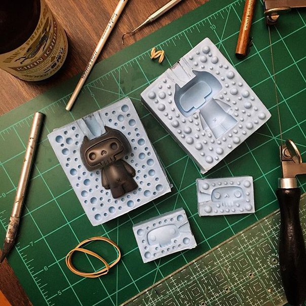

Если напечатаете форму на 3Д и планируете заливать пластик, то вам нужно эксперементировать с разделительными составами, и возможно придется их наносить каждый раз перед отливкой. Для разделения используются либо проф составы, из подручных воск, кто то использует и вазелин :censoree:
Если вы печатаете не сами, а на заказ, то обычно компании предоставляют услугу создания силиконовой формы, из нее имхо удобнее извлекать
Чтобы изделие не смещалось, в форме нужно делать замки, картинка в пример
