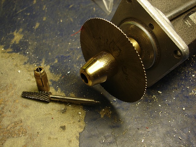

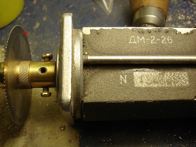

Двойные литники режу дисковой фрезой, установленной на патроне. Причём первый фрезой, а второй уже кусачками. Толщина фрезы 0,3мм.

bazzl, главное, чтобы моторчик был маломощный и фреза острая. При закусывании она просто останавливается. И ссё ©  :-D

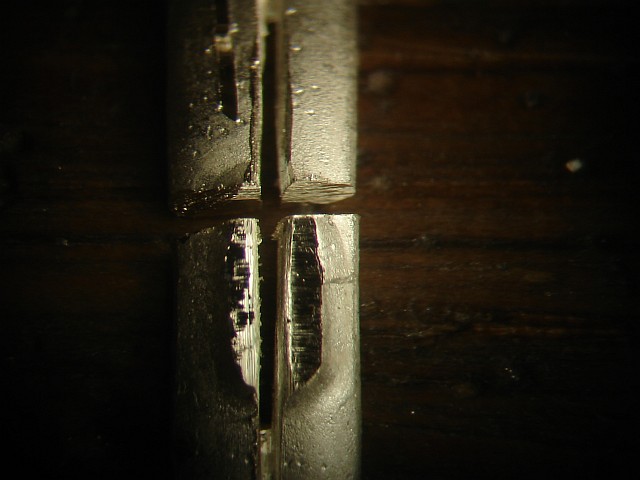

Сделал фото:
Не оказалось в наличии двойного литника. Разрезал шинку бракованного кольца вдоль и поперёк без упора - навесу.  :-D

а эта штука сама по себе большая? а то на фотках смотрится просто огромной)))))
