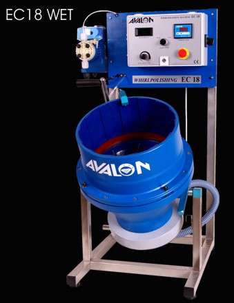

Блин, пыжились пыжились поэксперементировали посамодельничали и  в конце концов купил АВАЛОН мокрую на 18 литров в полной комплектации  , трезвый расчет победил жадность , а с сухой еще поборемся.....

посчитал-посчитал очень недешево сделать то что хочеться.А тут предложили выставочный образец этого года по вменяемой цене вот и взял.
http://www.avalon-machines.pl/glowna.php?DepartmentID=1&CategoryID=10&ProductID=226

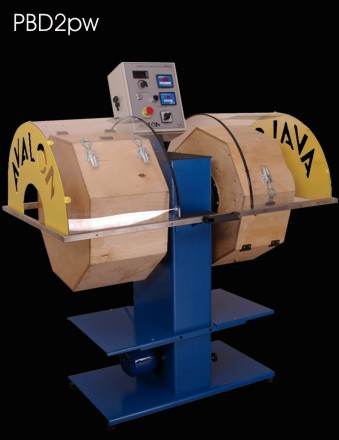

Сухие  поставили  барабаны типа http://www.avalon-machines.pl/glowna.php?DepartmentID=1&ProductID=114, только дешевле обошлись в два раза при том что итальянские мотор , вариатор и редуктор ,авиационная фанера и весь металл переживет ядерный взрыв , обороты регулируются вариатором от 17 до 64 в минуту левый барабан крупный орех правый мелкий.

Конечно эти вещи не являются панацеей, пока пытаемся отработать технологию - например крупный орех забивает цепь рокко-барроко (как у нас её называют ) изнутри соответственно не выполировывает , соответственно надо химполировать ,тонкие цепи в мелком орехе запутываются , белое в магнитной галтовке не отбивается - опять же химполировка,большие поверхности не всегда полностью выполировываются - доводить на мульке.
