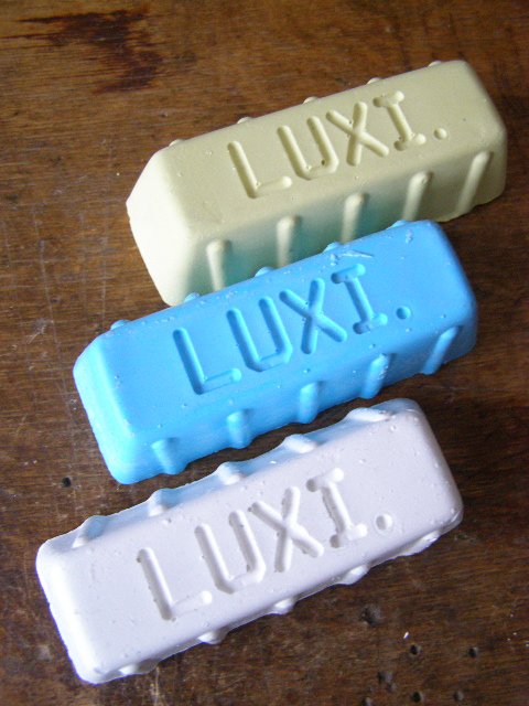

Вот очень достойная замена Диалюксу - желтая для шлифовки, голубая - полировка, и белая - супер тонкая полировка. Безжировые, работают очень хорошо, неосыпаются, на кругах держатся нормально. И самое главное качество поверхности после полировки глянец, очень хорошо отмывается водой. Блок весит порядка 300гр. У меня все в мастерской на неё перешли.

Безжировые очень плохо сидят на щетках. Только прикоснулся изделием, и вся паста, как и не бывало.

На щетках, да не очень, ГОИ прилипает лучше  :) ко всему. На полировальных кругах (бязь, муслин, фланель), фетр, войлок...  LUXI держится изумительно.  Щетками практически не работаем. И круги должны быть не левыми.

Попробовали на круге белый Люкси, блеск чуть хуже но для серебра очень даже. И съем металла агрессивней.

Белых два вида, для нержавейки и супер тонкий.  Серебро после 600 наждачки, голубой пастой на желтом круге в глянец, супер тонкой можно и не пользоваться.

Наждачка 400, потом LUXI голубая на желтом круге
Если блеск не устраивает (в 90% случаев всех устраивает), можно потом LUXI белая суперфинишная, лучше всего на белом круге не прошитом.
Белый люкси (который суперфиниш, он немного желтоватый), рассчитан на работу на очень мягком и непрошитом круге без пропитки. Поэтому он чуть жирнее голубого (чтобы лучше держаться на таком круге). При отсутствии прошивки агрессивность уменьшается, блеск получается зеркальным.
Вообще, в пастах LUXI реализована новая технология - абразивные частицы имеют вид плоских шестигранников. Отношение радиуса к толщине - примерно 1:5
Такие частицы, после нанесения на круг, ложатся плоско, как слюда. Если обрабатываемая поверхность имеет царапины, частички абразива задираются, начинают перекатываться и кувыркаться на круге, идет агрессивный съем. Как только поверхность металла выравнивается, частицы ложатся поскостями, идет финишная доводка.
