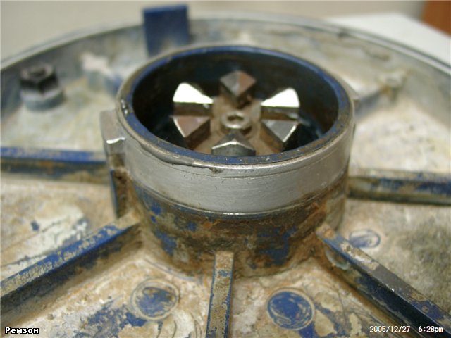

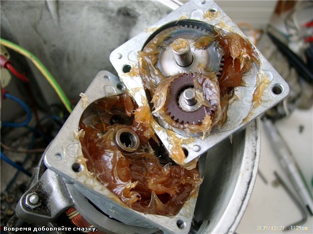

Заниматься ремонтом и востановлением у меня наверное в крови.
Так вот недавно разобрал ЕСО mini фирмы ОТЕК ихочу дать совет -по
чаще заглядывайте в редуктор и обновляйте смазку.Можно использовать ту которой смазывают шрузы в автомобилях.Она тянется
нитями и дольше сохраняется на шестерёнках.
Давайте жить дружно.
РНЕ
Гость
На моей галтовке отломились фиксаторы барабана.Подскажите что делать?
Регистрация: 16.11.2005
Сообщений: 7
Чтобы востановить фиксаторы требуется выполнить фрезерные,токарные работы иметь отвёртку со звёздочкой т 15 заодно приобрести сальник.Если интересуют подробности пишите на мыло.
