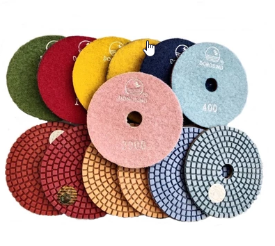

Или посмотрите в сторону специализированного инструмента для обработки камня - они бывают разных размеров и зернистостей
