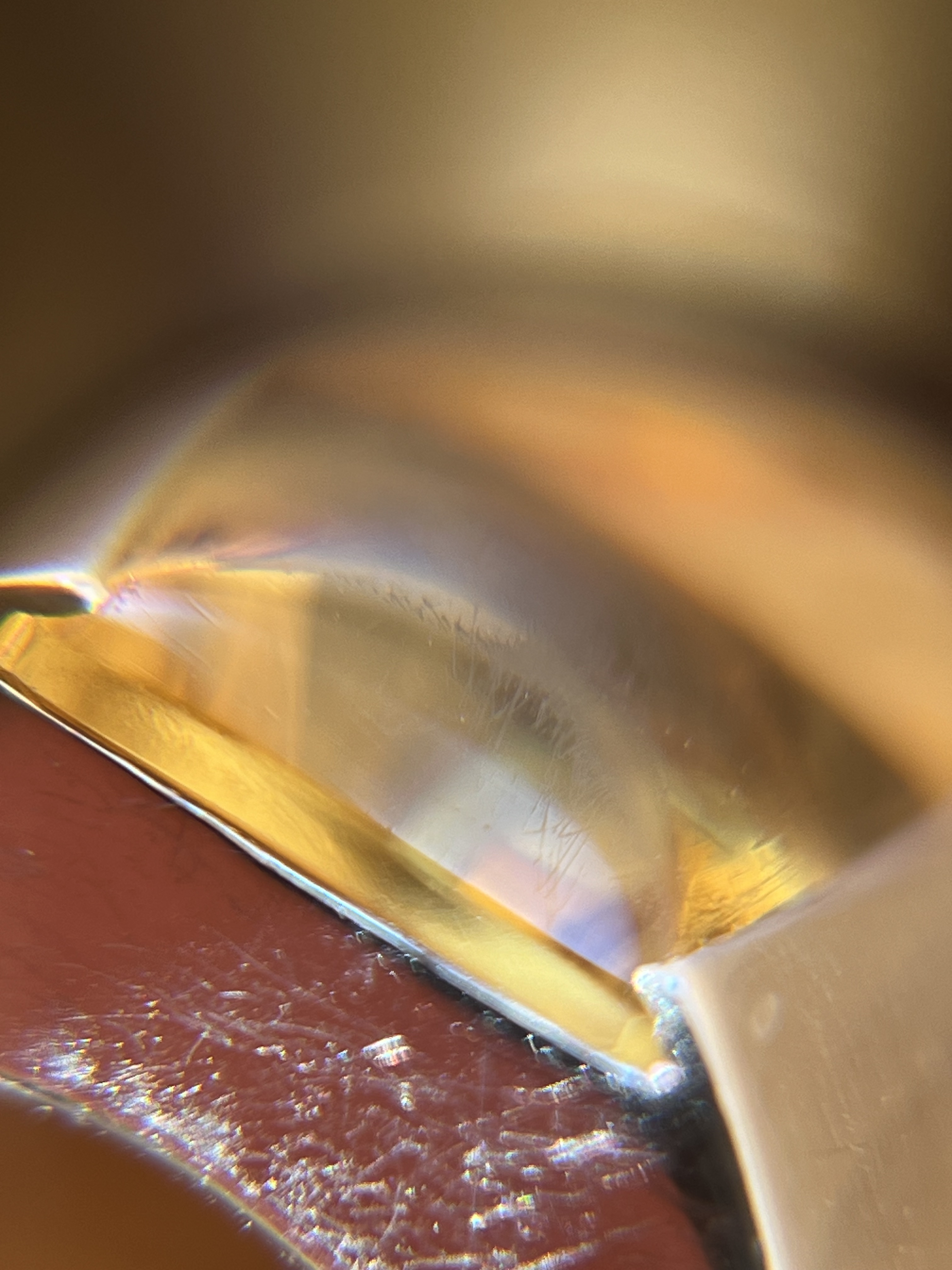

Регистрация: 19.01.2017
Сообщений: 7
wlad888,
Спасибо за мнение. Вот фото если это поможет скорректировать "лечение".
Регистрация: 03.01.2005
Откуда: Perm
Сообщений: 3041
Голосов: 159 / 26
сначало дихромат аммония... потом окись хрома...потом паста гои
в обратную сторону не работает  :biggrin2:

Регистрация: 15.07.2014
Сообщений: 78
Голосов: 27 / 0
К чему планшайбы и прочие навороты, если надо отполировать элементарный кабошон. Основная проблема, чтобы при шлифовке и полировке не испортить само изделие. Поэтому, если есть возможность, лучше камень вытащить из изделия. В остальном, максимум на пол часа работы.
