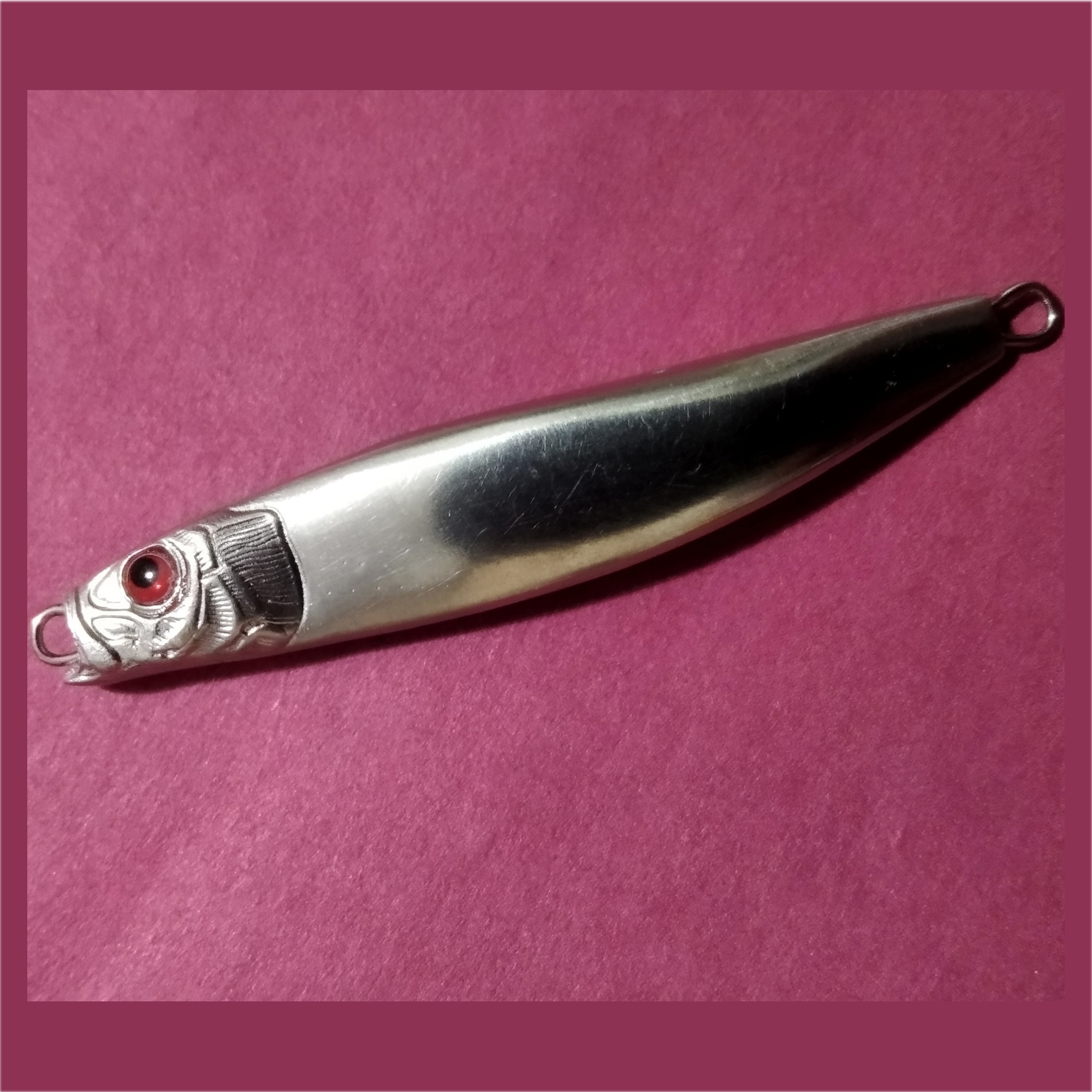

Полировка нужна.  Изделия до 10 см в длину. Солдатики это одно из изделий. Так же, например, рыболовные приманки. там на них всякие чешуйки мелкие, жабры и т.д)) с очень мелкой детализацией. Вот для примера рыболовная приманка. Длина 5 см. Детализация на башке видна.  Тут полировано руками.

Такие приманки можно и в магнитной ( но с иголками обкатанными )
От обьема же тоже много зависит, 10 штук или 100 штук за раз.
А для финиша скорее всего вибро с  керамикой ну наверное смесь и 2-3-4 мм шариками.

А для рыбок неужели так нужна? Я бы попробовал, прицепив изделие к пробке (поплавку) такого размера, чтобы эта "сцепка" плавала, прогалтовать в иголках (подготовленных так, как заметил Никита). При соответствующем времени галтования результат,быть может, понравится рыбкам? Ежели такая обработка сделает голову приманки нефотогеничной, а туловище вполне пригодным, голову можно защищать, скажем, отрезком термоусадочной трубки.

Я бы для рыбок все таки наполнитель из шариков керамических использовал, вес у 2-3 мм небольшой , рисунок мелкий не забьет, зато глянец будет вах!
