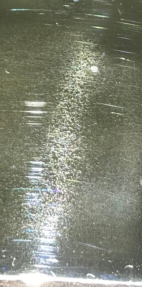

Привет всем участникам!
Довольно недавно увлекся ювелиркой.
Пока делал небольшие цепи, все вроде получается.
Но стала задача, делать пластины.
Не могу решить проблему при их полировке.
На пластинах проявляется, как я понимаю, пористость.
Порядок полировки:
пластину шлифую наждачкой до 2000 потом идет полировка
желтым кругом с голубой Luxi и финиш белый круг с голубой Luxi.
После полировки желтым кругом пор нет. Поры проявляются при
полировке белым кругом.
Подскажите, пожалуйста, у меня правильный ход мыслей, что эта проблема
связана с плавкой серебра или я неправильно провожу полировку?
Возможно-ли убрать такие поры хим. полировкой?
Буду рад любой помощи.
Мало вводных!
Какая лигатура-если литье, Что за объект, габариты не понятны... Какие процессы проходят?

Romariooo,
По лигатуре не могу сказать, покупаю готовые пластины.
Габариты 35мм на 45мм.
По процессам: наждачка до 2000, потом желтый и белый круг с голубой Luxi.
Поры начинают проявляться на белом круге.
Сообщений: 4633
Значит такие пластины. Попробуйте что то другое отполировать по той же технологии и посмотрите на результат.
(Антон 23.06.2020 07:36:50) покупаю готовые пластины.
Поддержу вывод Дмитрия.
Дело точно не в шлифовке/полировке.
Хим полировкой также поры не закрыть.
И ход мыслей - IMHO правильный.
Пока.
Изменено: Ancle Fedor - 23.06.2020 11:44:09
Регистрация: 22.06.2020
Сообщений: 11
Спасибо всем,кто отписался.
Сегодня попробовал увеличить скорость полировки на процентов 30.
Получилось убрать поры.
Осталась единственная проблема.
При финишной полировке оранжевой Luxi, на изделии остается белая дымка.
Ее не получается убрать.
Кто с таким сталкивался и каким способом
Вам удавалось убрать эту дымку?
:biggrin2: Остановиться на белой Люкси...
