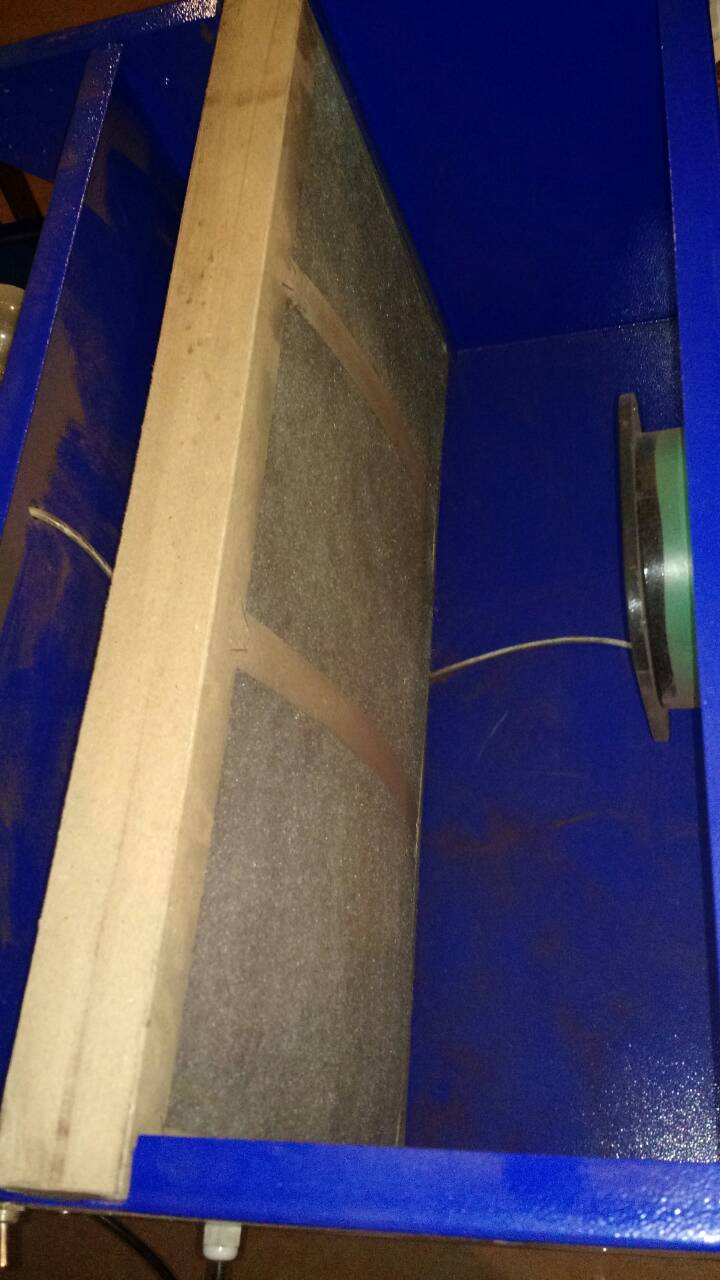

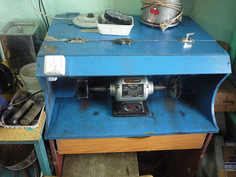

Мой самодельный аналог "Гробета" :) . По цене, обошёлся дешевле того китайского моторчика, который первый раз показали. Вот только, для этого нужно быть немного рукастым мужичком. Или иметь такового в наличии. :flowers:

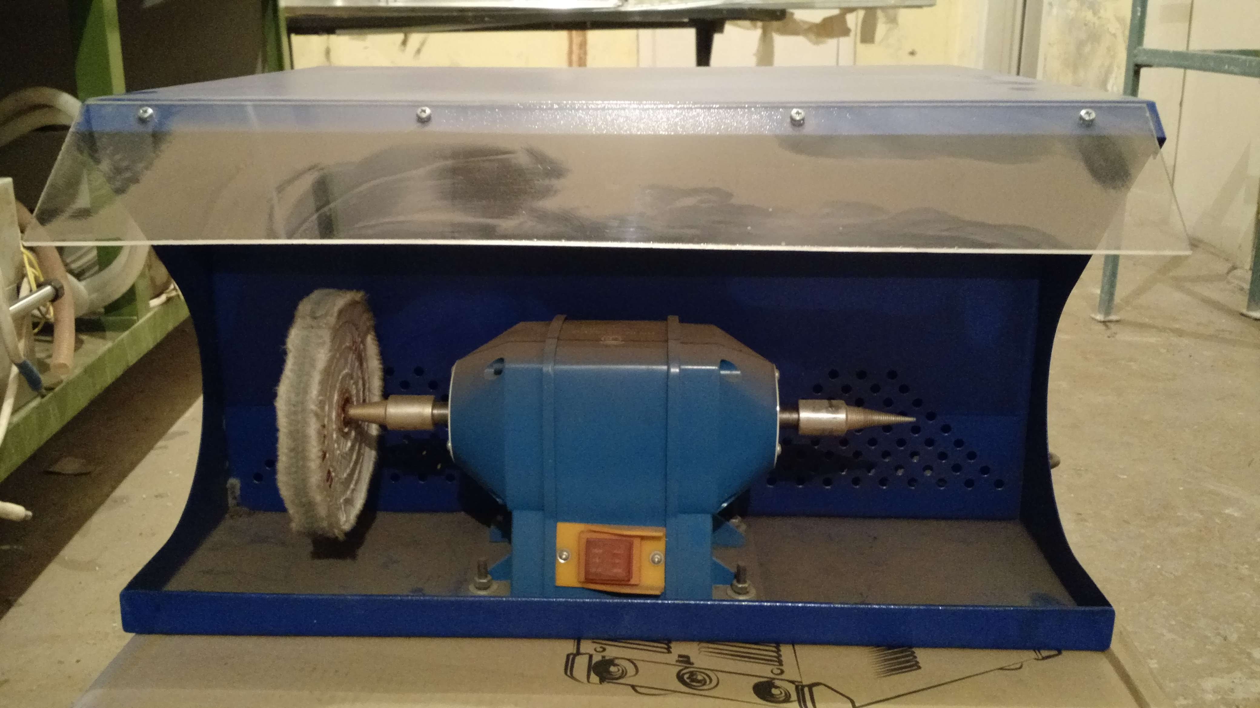

Inner_bright,
Рута такими торговала, аналог гробета, фильтр туда гробетовский тоже подходит.
Тоже такой стоит на точке, работает хорошо

Просто в РУТЕ, открыл крышку заводской полировалки, и всё сразу стало ясно. Устройство явно переоценено.... Ну то есть полтиник с лишним, слишком дорого, для такого элементарного прибора.

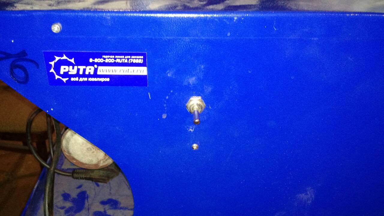

Стол и короб, собрал из ДСП от старого шкафа и обрезков фанеры. Из инструментов- электролобзик да шуруповёрт. Экран фильтра соорудил из ДСП и укрывного материала, который для теплиц. Вставил его в направляйки для стёкол, от того-же старого шкафа. Вытяжной моторчик с улиткой, петли и запоры для крышки, уплотнительные резинки под крышку, лампу, и наждак купил в хозяйственном магазине. Конусы на мотор, купил в ювелирмаге, где китайщиной торгуют. Они идеально подошли на вал мотора.
Выключателем включается вытяжка и освещение. Гофрированной алюминиевой трубой , присоединённой к "улитке" мотора, вывел воздуховод книзу стола. На конце воздуховода, с помощью старых женских колготок и резинки для денег соорудил незамысловатый фильтр.
Покрасил и всё.....

Вот, к стати. Я повёлся на конструкцию, этого гробетовского агрегата, и соорудил всасывающие окна как у него. Неудобно маленько.  У "китайского малыша" Сашиного, гораздо удобнее. Зарешёченные окна снизу. Весь мусор напрямую в мусорозборник. Пылит меньше.
Если-бы сейчас городил станок, то мусоросборник сделал-бы снизу.
:biggrin2:   когда дырки внизу а не в стенке то в нижние мелкие детальки могут проваливаться когда при полировке из рук блямс . Пыли меньше - с разным расположением дренажа работал и разницы не замечал но когда дырки внизу то сметать меньше в совок хотя от пухаря или муслина оба варианта забиваются и надо пух сметать .
https://www.sapphire.ru/vcd-480-1-5549/goodsinfo.html
себе выбрал именно этот - приехал в м-н сапфир и попросил продавца повключать все в том числе тот что выше ссылка у тебя . Наивно прикладывал руку типа прочухать какой сильнее сосёт ( одинаково они тянут) а вот грохот от короба и от мотора пал в сторону гробета - он и тише и каробас не гремит стенками когда полируешь. Гробет более сбитый што-ли и типа крепче. Фильтр конечно внешне не внушает доверия как и у конкурентов но задачу выполняет - морда не  :biggrin2:  evil_3  а руки на любом в пасте. Был момент когда были заказы на значки из нержи и этот гробет пахал полный рабочий день с перерывом на перекур ( в эти 10-15 минут он и остывал (мотор)) думал сдохнет = нет и даж оч живучий оказался и сейчас им работаю и доволен. Кстати на этом гробете вытяжка именно в стенке а не внизу и мелкие изделия если выронить при полировке то не надо лазить в шлиф. НО !!! у всех подобных коробок один недостаток - мотор вкл и выкл и нет смены оборотов , пробовал сам реостат пригородить и чёт сразу не получилось а потом и лень и привык что обороты средние и мощи хватает. А вот на моторе ШМ-1 и моща и обороты переключаются с быстрых на медленно и выносливый моторчик НО! тогда самому городить короб + улитку отдельно прикупать + фильтра и т.д. https://www.sapphire.ru/vcd-480-1-5556/goodsinfo.html
