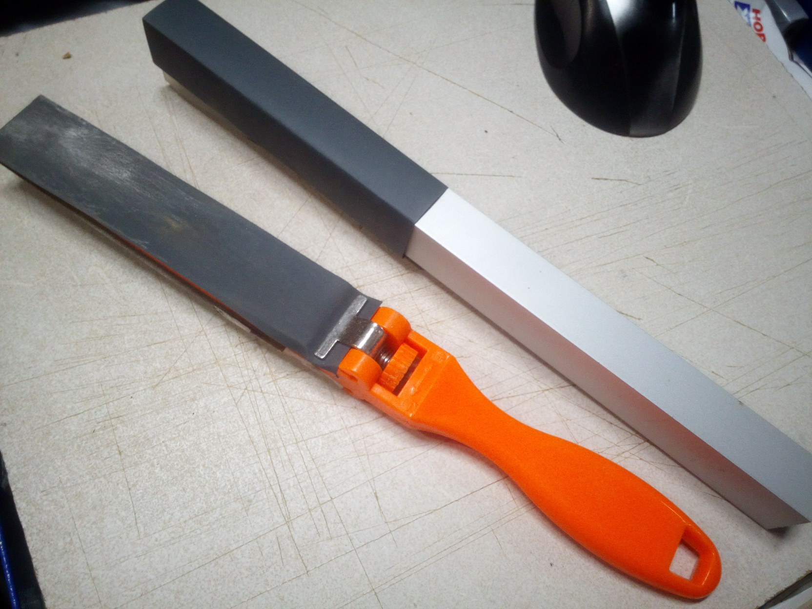

Достаточно положить на стол лист Мирки, или воспользоваться такими штуками.
Эх. Забыл. Руками же нельзя :(
