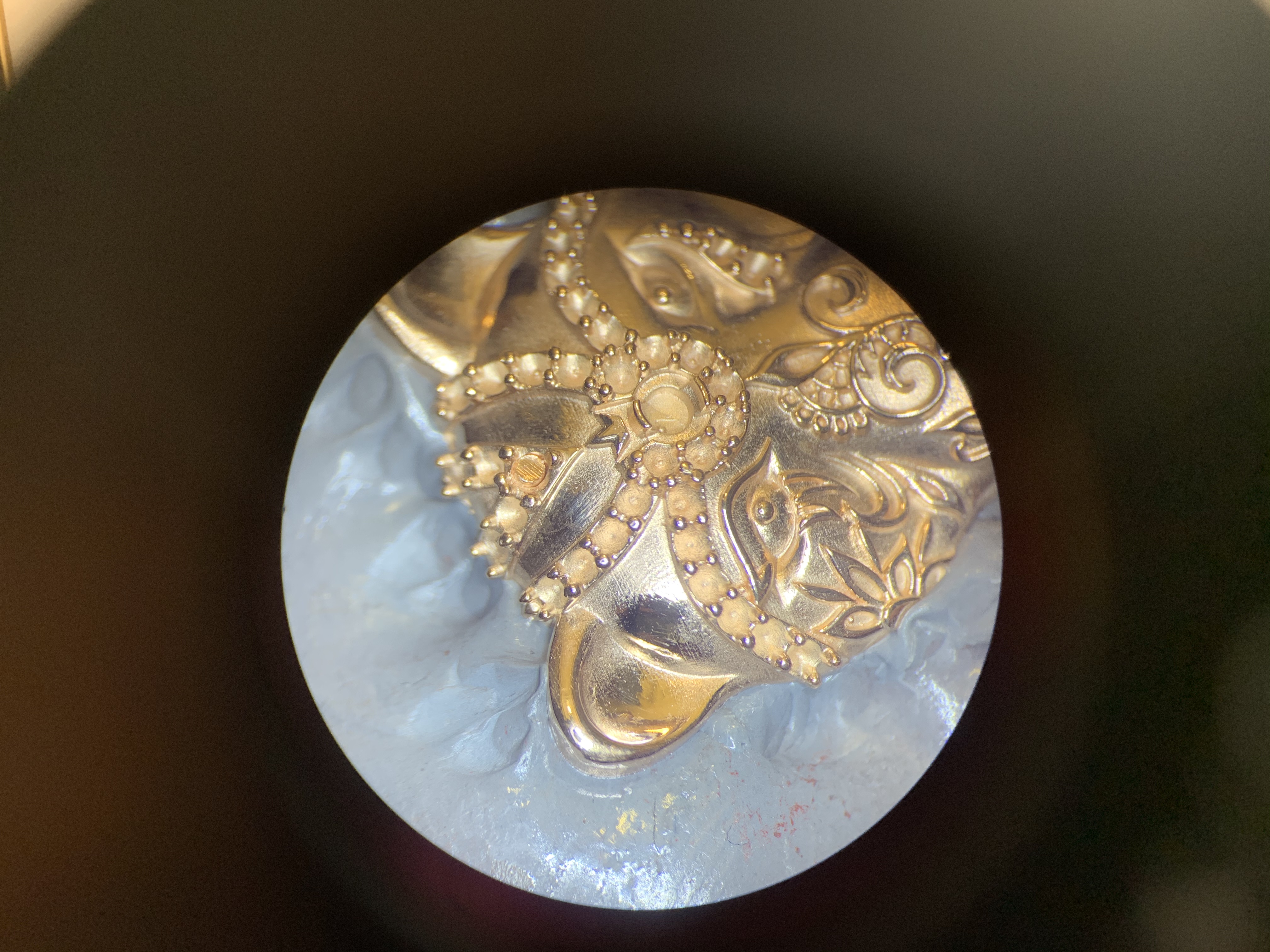

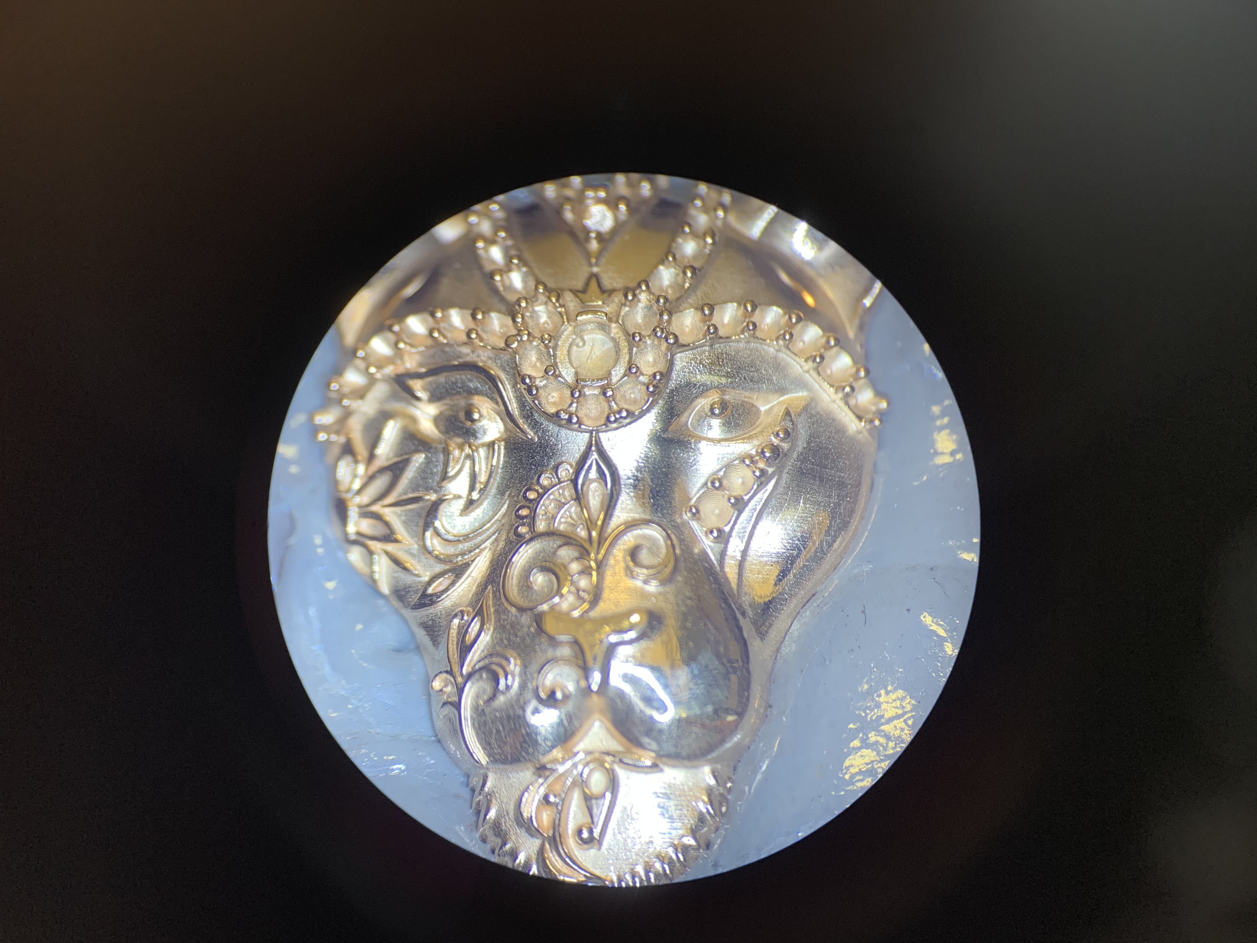

Доброго всем дня!
Прошу помочь советом как отполировать данное изделие.
Размер головы 20 мм.
Проблема в том, что рельеф достаточно глубокий, а также есть следы 3d принтера. Как и чем подобраться ко всем уголкам?
Или здесь нужна только галтовка или фим. полировка?

Antony_Sbitnev,
следы от принтера галтовка может и снесет...но вместе с рельефом.
наверное лучший вариант микромотор и полировка ручная.
химполировка не поможет, опять же рельеф.
Магнитной галтовкой. Бором посредством бормашинки. Штихелем. Шабером, который бывает не только треугольным, но четырехугольным. Стекловолоконной кисточкой, заточенной на конус с потом обугленным кончиком и тоже в бормашине. Гладилками полировальниками, всякими щетками резинками итд. Руки постепенно сами выберут, чего им сподручнее в контексте этой цацки.

А как быть, если таких изделий надо с десяток? Как в будущем упростить жизнь?
Antony_Sbitnev,
Методы подготовки к литью. Восковать а не выращивать.

amigosan,
То есть, одну модель «вылизываем», резиним и после уже пускаем в тираж?
Antony_Sbitnev,
Таки да, даже в процессе воскования можно проконтролировать качество восковки и улучшить качество.Подготовить поверхность.
И тогда финальная обработка может свестись к минимуму.

Но после литья, даже очень качественного, и после магнитного голтования, все равно потребуется полировка. Как быть с внутренними углами, куда щётка лезть не хочет.
Опять ручная доработка шибером?
Antony_Sbitnev,
"Шабером"...
Есть такие вещи как "гладилка".
В старой литературе  все описано,в сети полно информации.Да и на этом форуме весьма много полезной информации. Копайте глубже,и будут вам знания)

Может проще когда изделие проектируется заранее немного  подумать .
Камни утопить в тело изделия  , орнаменты  оброном  по контуру + несколько поправок .
Грамотный модельер иногда снимает все последующие проблемы с шаберами, кисточками и прочими гладилками .
