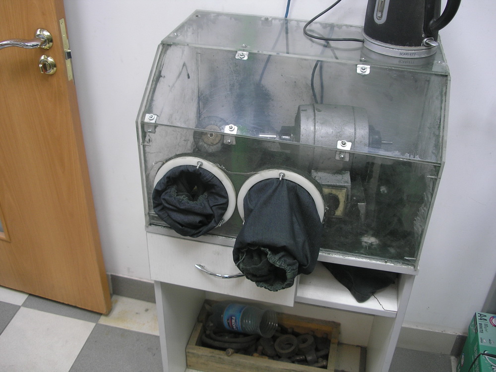

Если сделать рукава манжеты и бокс герметичный, то можно и без вытяжки...   изнутри обзорное стекло только часто протирать придется

Оргстекло без пылесоса. Паста сыпется на решётку под полировальным кругом и в выдвижной ящик
Изменено: Вячеслав С. - 30.05.2019 23:02:01

Я здесь фото своего компактного станка выкладывал:
http://www.jportal.ru/forum/forum20/topic10313/message367764/
Сообщений: 4633
Вячеслав С.,
вот, что то подобное и хочу построить, только мотор снаружи поставлю.
ВмкторТ, спасибо,.
Изменено: trubotchist - 31.05.2019 08:33:20
