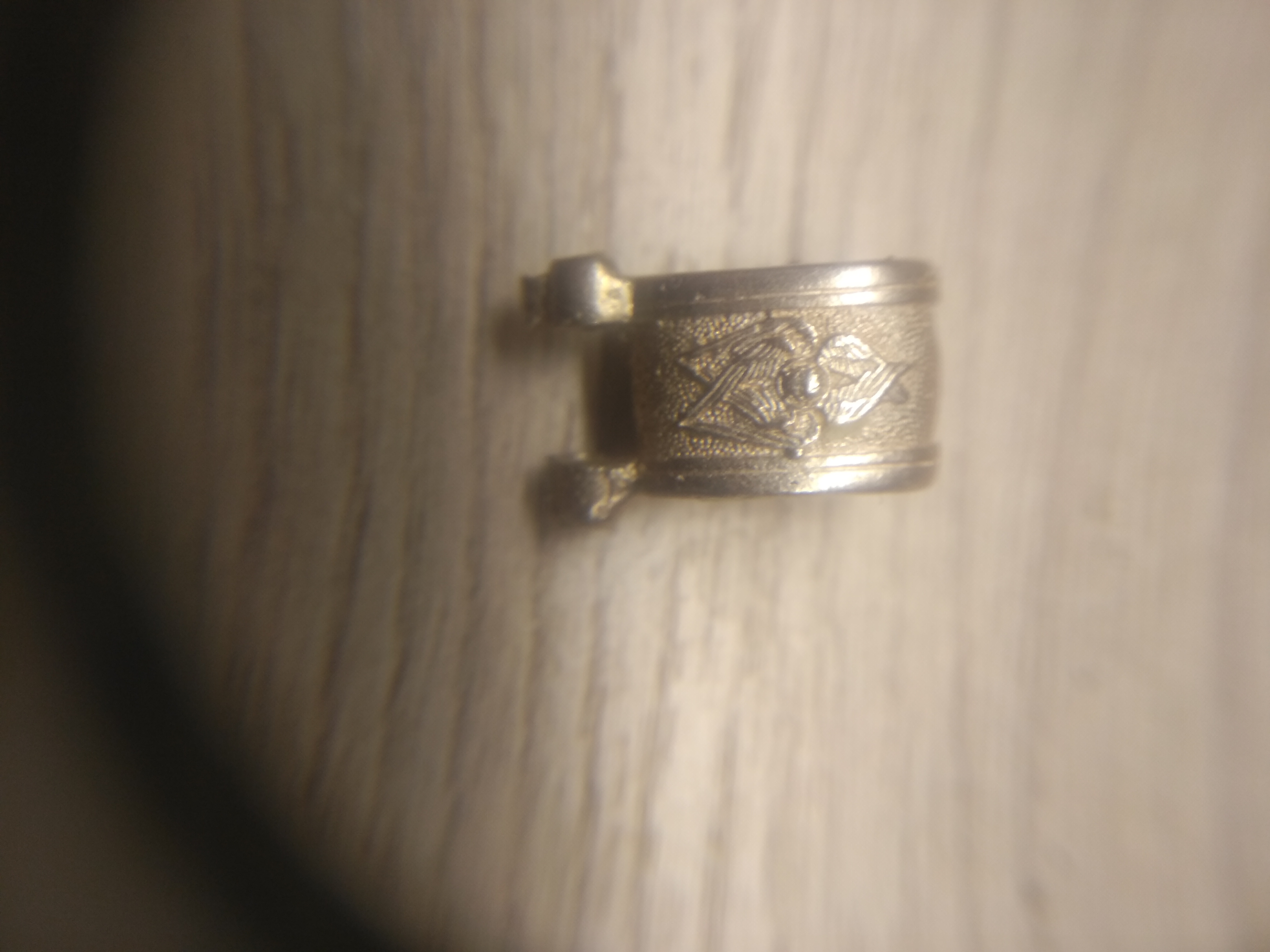

Крутил магнитку больше часа,нагрелась прилично,отвил от лобзика зашлифовало,и края подчистила,а средина,и углубление не берёт.

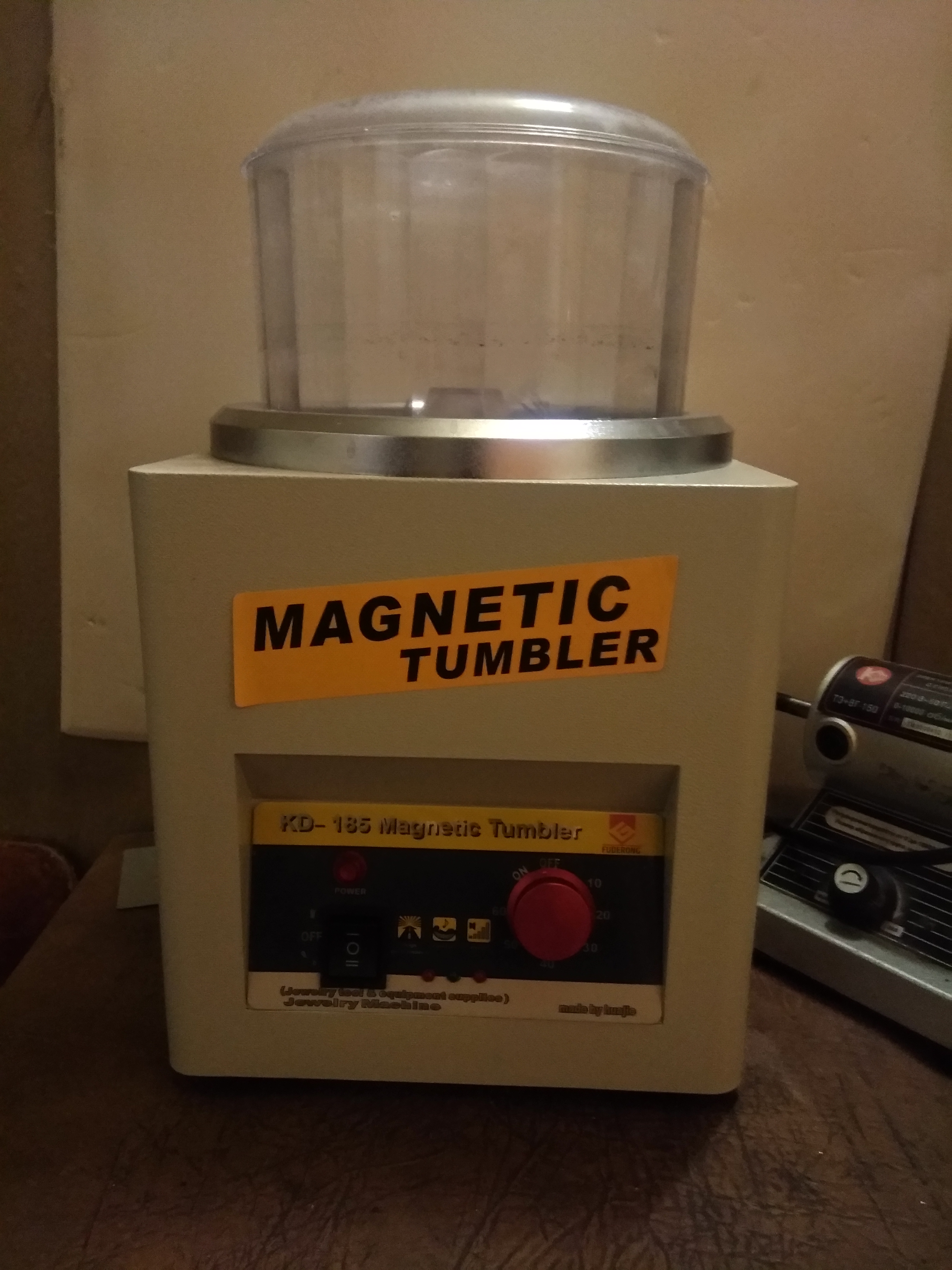

Вы фото сюда закиньте галтовки, ёмкости и детали обрабатываемой. Какие иглы, сколько их?

Иглы в комплекте,сыпал 100г

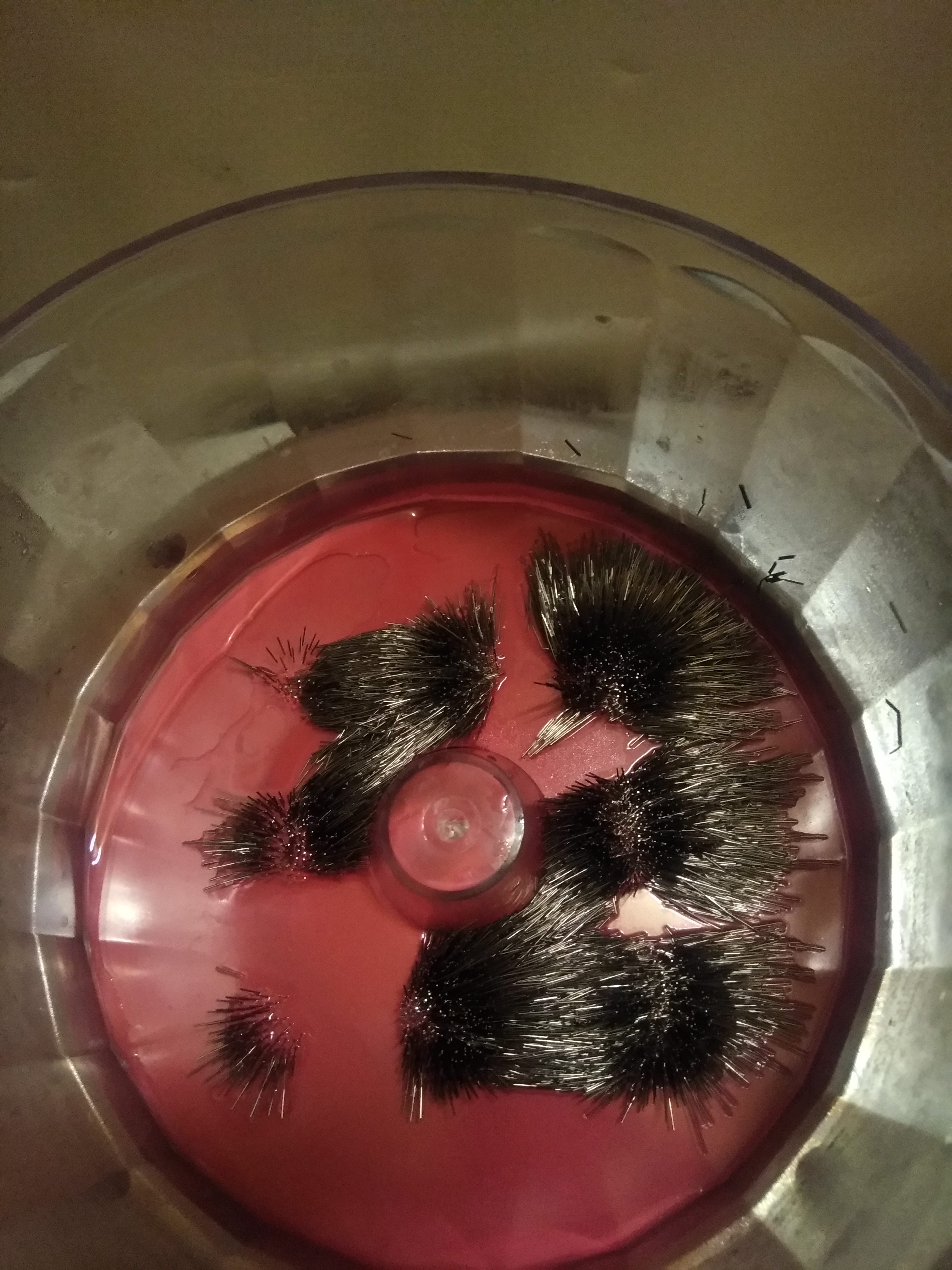

Изделия должны иметь чуть матовость после обработки. Если иголки не заглаженые на концах, то мат будет сильнее. Смотрите как "летают" иглы в жидкости, может магниты отдалены сильно.

Иголки должны "кипеть".Если они не  переворачиваются в процессе движения....на попа встают и переворачиваются как бэ...то это плохо.Тогда они не работают.Бывает полюса магнитов на заводе путают и галтовка работает неправильно.
Возможно все хорошо с полюсами..., тогда иголки надо отмыть, нахолостую с каким нибудь моющим средством типа для мытья ванны от ржавчины.Разогнать их, чтоб они не понизу полщали паровозиком, а взвесью игол чатой кипели в ёмкости.

Кипят.

Барабан на 3 литра,иголок нужно 200г  изделие 400г изделий.
Я насыпал 100г иголок
