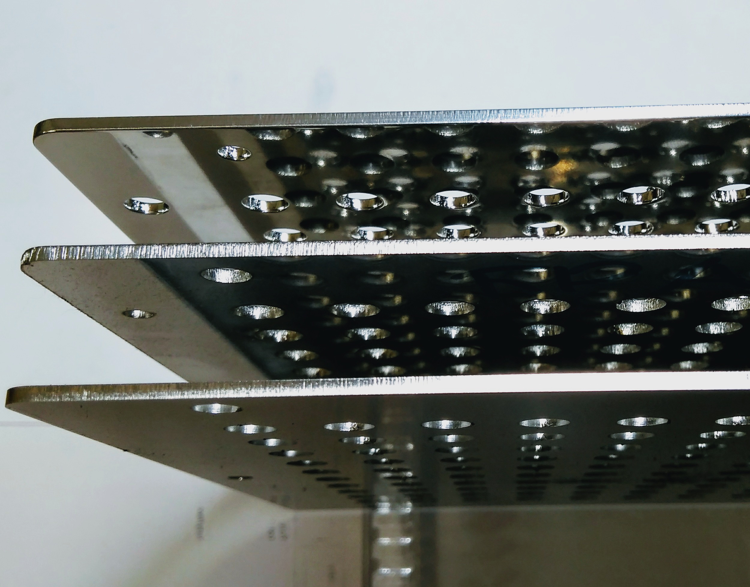

Смотрите в сторону электролитно плазменной полировки. Полировка занимает пару минут. Деталь на выходе, как зеркало. При лазерной резке нержавейки нужно выбирать компанию с хорошим оборудованием. На фото - пластины толщиной 2 мм. Нержавейка AISI 304. Резка была в среде азота. Нижняя пластина резалась на  немецком TRUMPF. Средняя - на китайском. Верхняя пластина (резка на китайском станке) - после электролитно плазменной полировки в течении 3 минут без никакой предварительной подготовки.
