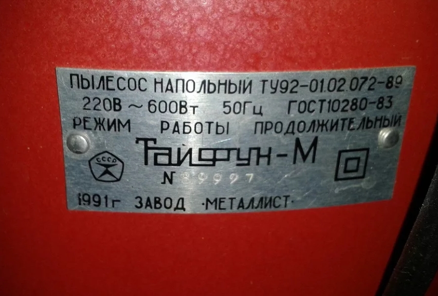

А если купить пылесос с бумажным мешком, сделать уловитель из жести или фанеры и подсоединить шланг от пылесоса. А сам пылесос в ящик обклеенный шумоизоляцией. Как думаете так нормально или долго не протянет?
протянет если на Авито СССРовский поискать (иногда даже новые попадаются!), "тайфун" к примеру  Их раньше почти все делали для продолжительной работы :)
Только орать он будет как резаный :biggrin2:

У пылесоса иной  физический принцип работы: там стоит крыльчатка с небольшой длиной и наклоном лопастей и за счет большой скорости вращения создает разрежение воздуха ,плюс узкое отверстие на входе шланга,то есть пыль сосется вакуумом.Сделайте отверстие для всоса воздуха широким и эффект пропадет.Для полировки же нужно создать большое прокачивание объема воздуха.У меня на Тайфун одета крыльчатка от радиатора классики,а сам мотор вмонтирован в полировку.Шумит конечно изрядно,зато и тянят воздух как на взрослой полировке.
