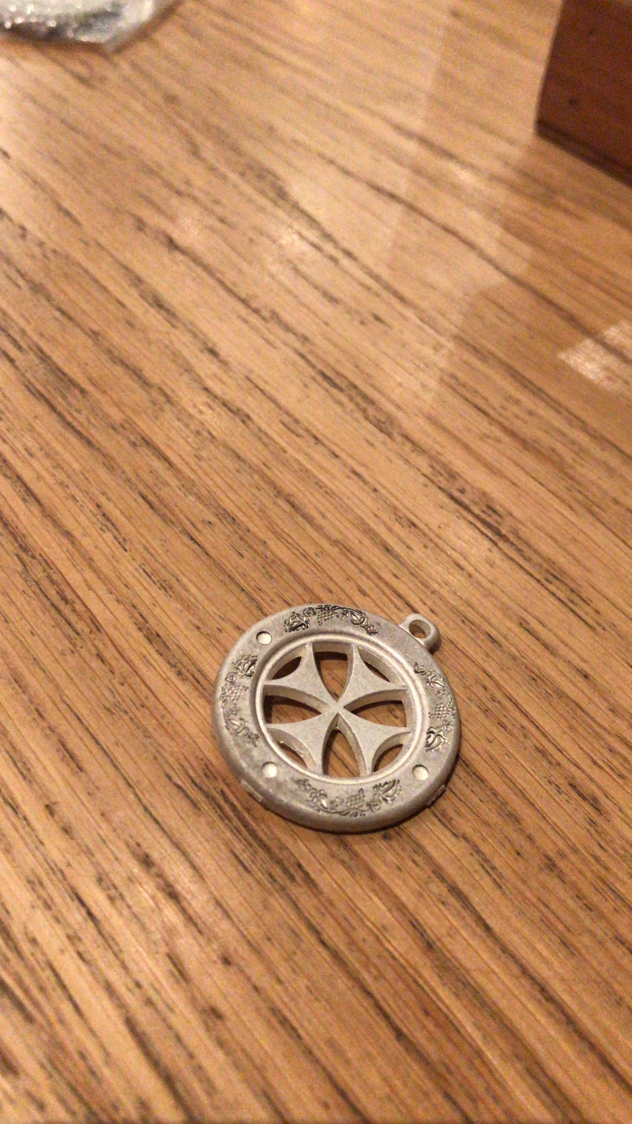

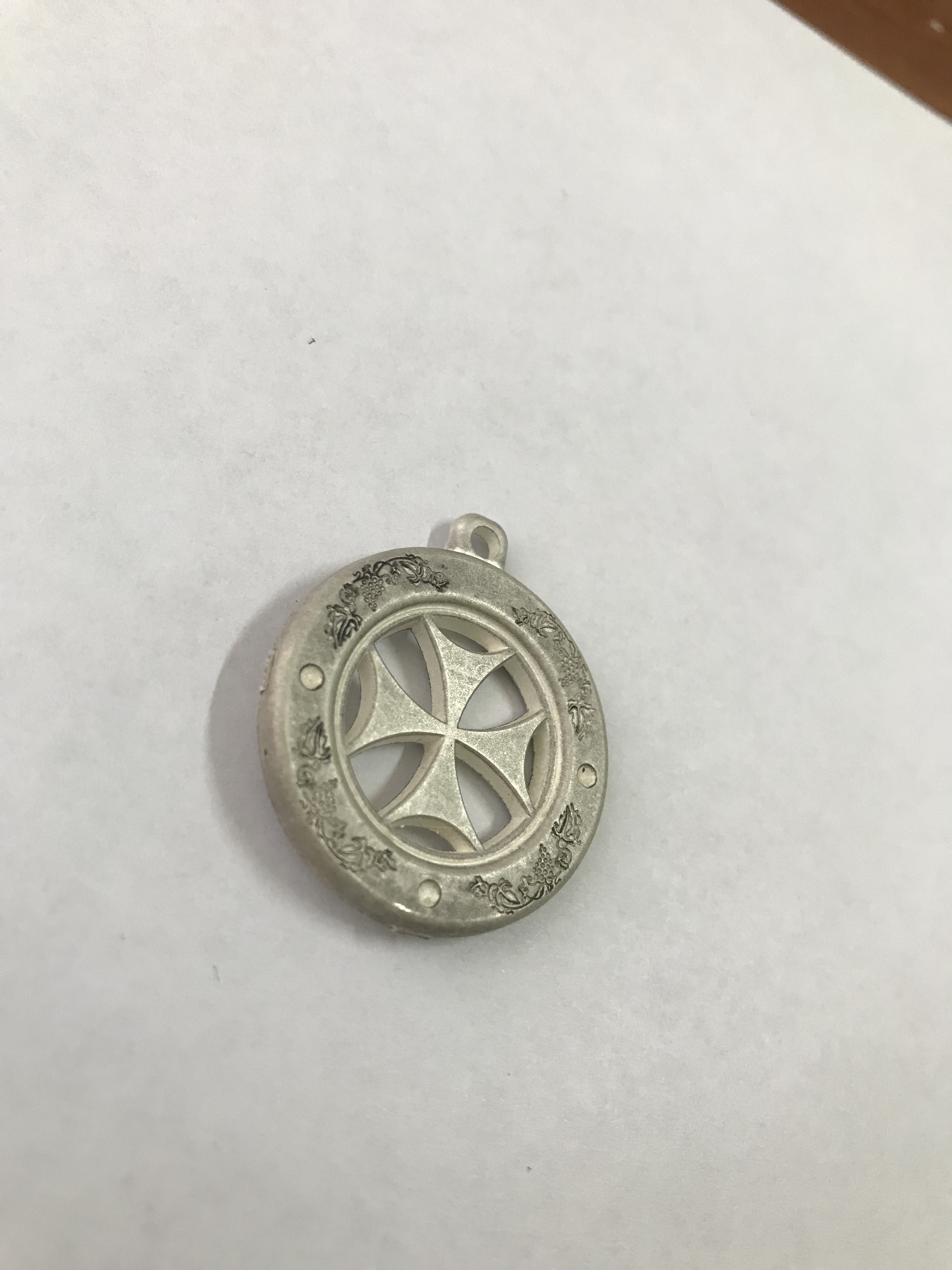

Дорогие Друзья! Есть к вам вопрос и оочень хотел бы получить ответ:)
Знаачит: Я наконец то получил свое изделие и так как я новычок и вообще чайник, хотел бы узнать от вас что мне надо сделать для того, чтоб довести до ума...
Фотки- спасиьо:)
Регистрация: 19.09.2017
Сообщений: 2031
Голосов: 171 / 95
1) отдать ближайшему ювелиру
2) самому ручками поработать
   а) напильничком, наждачной бумагой (400, 800, 1200-1500)
   б) резинкой на бормашине, например синенькой.. цветом...
   в) отполировать вручную или на станке со спец. пастами. в крайнем случае пастой ГОИ.
   г) отмыть в УЗВ мойке,или зубной щеткой с фейри, короче отмыть.
   д) натереть салфеткой для полировки серебра и любоваться своей работой.

Спасибо Друзья)) отдать ювелиру не подходит такой ответ :)
А остольное все буду пробовать)
...е) погонять в галтовке.
Почитайте Бреполя.

Вопрос абстрактный  этапов как минимум несколько, в двух словах не ответить.
Напиши в личку номер вотсап или вк контакт, попробую помочь.potrider,
