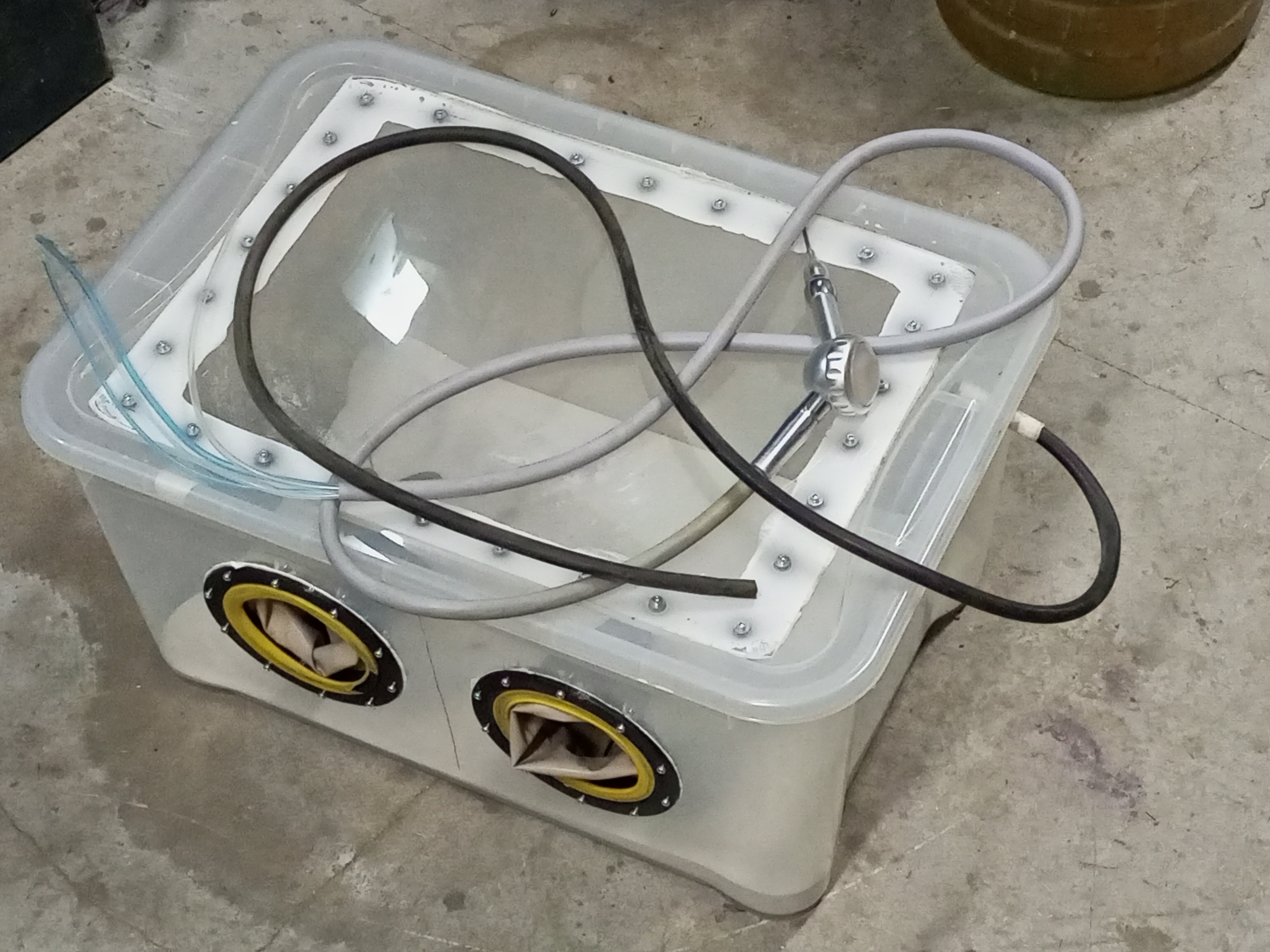

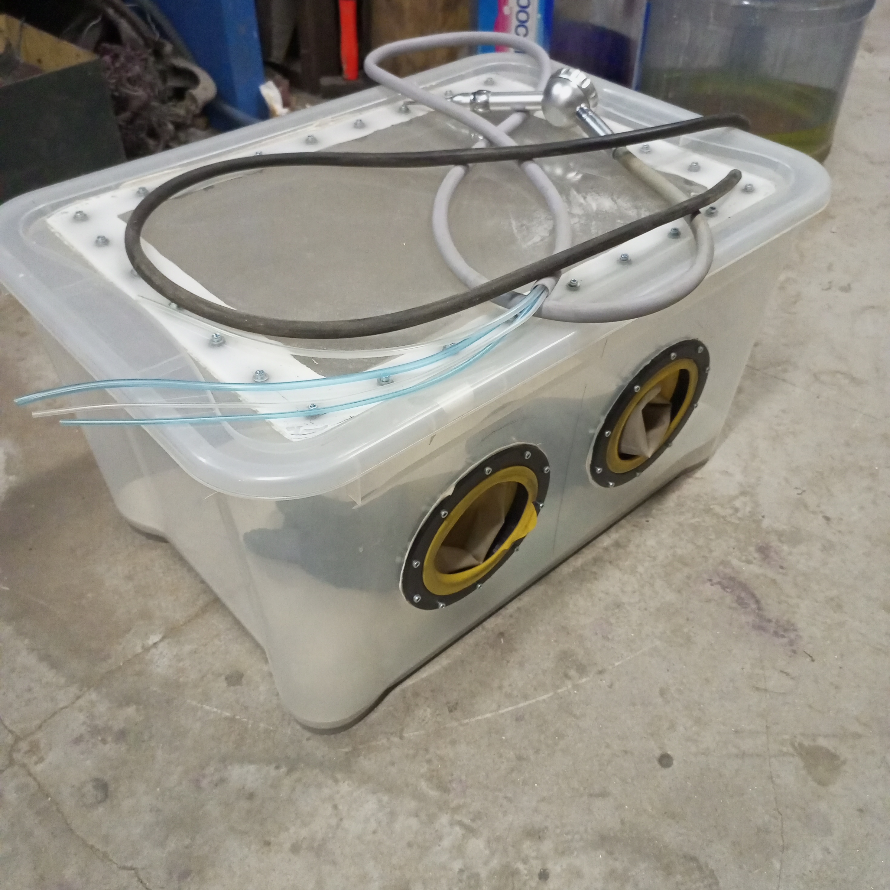

Респиратор то, любой подойдёт, но если организовывать рабочее место, то может лучше аспирационную камеру?
На Али, этих камер как грязи. например для пескоструйки. Я сделал из пластикового контейнера, на скоряк можно хоть из картонной коробки сделать.
Изменено: Olaf - 04.11.2022 13:18:02
Может что то такое.
https://aliexpress.ru/item/1005003580743176.html?sku_id=12000027394380355&spm=a2g2w.productlist.list.22.59962f8eT9T0vs
Изменено: Olaf - 04.11.2022 13:52:55
