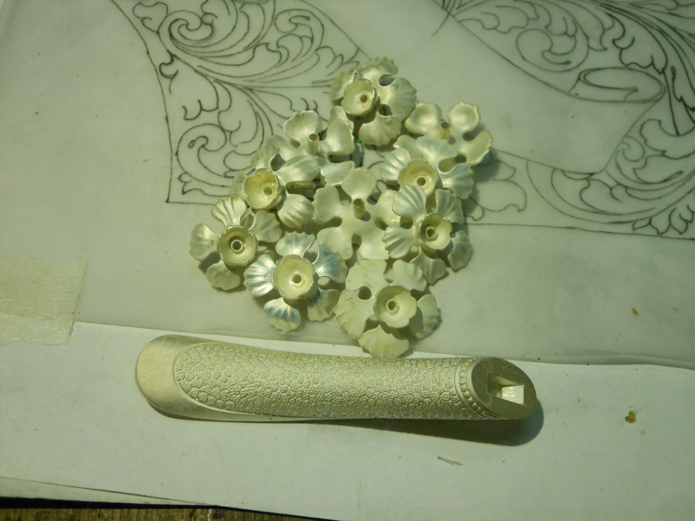

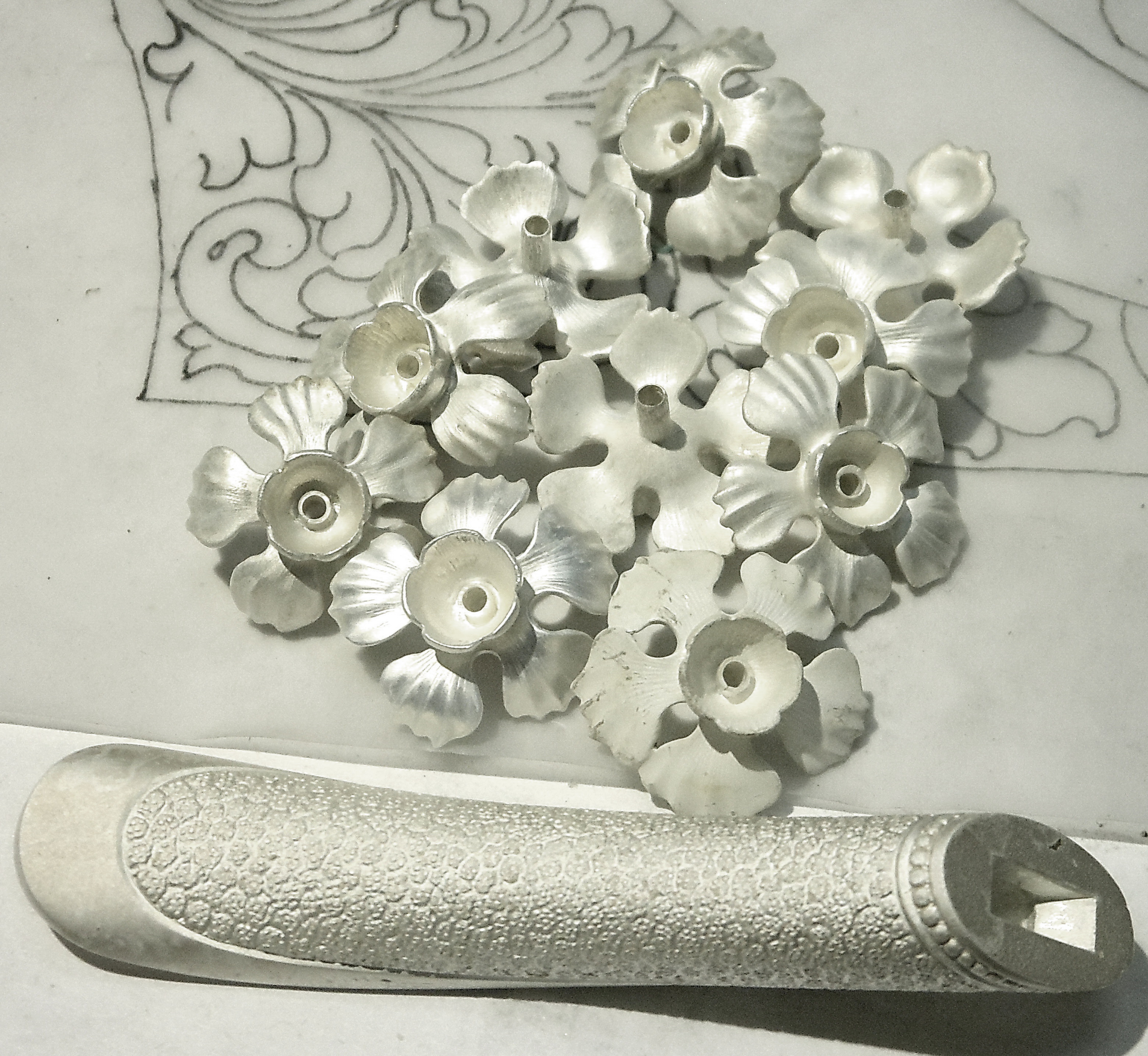

Вот тоже разной матовости покрытия.
Да, очень похоже. Если "правильно" сфотографировать или обработать фото- будет самое оно. Фото у топикстартера не предметное, а явно рекламное.
Может как то так? Не?
Ага! И как достигается такое покрытие?
Это и есть серебрение серебра.
Технология заезженая донельзя.
Позволяет скрыть пятна на серебре, видимые паяные швы, а так же придать отделке дополнительный вид.

А можете пояснить, с помощью чего достигается именно матовость и молочно-белый цвет?
Оно :brows:
Meerkat,
Железосинеродистый электролит и время покрытия.
Чем дольше, - тем матовистей ( в разумных пределах конечно)
Калий железосинеродистый. Ты про него ?
Ага.
