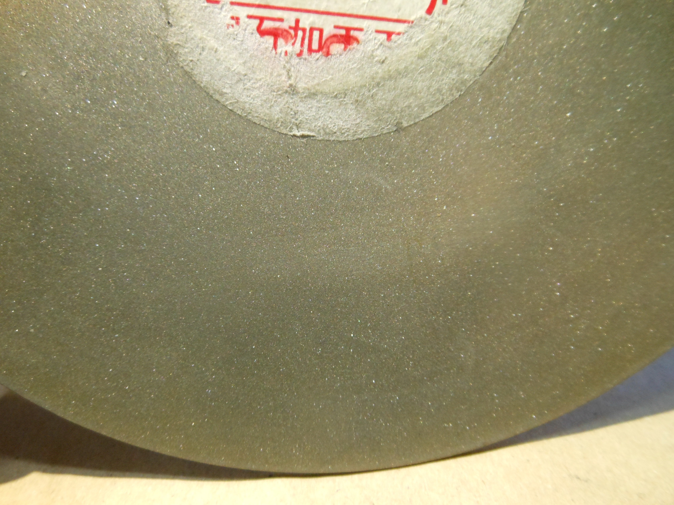

эх, так как же сделан тогда циферблат?! может быть галтовка?
Может и галтовка.
Но мне версия с гальваникой нравится больше.
ага и если алмазу добавить,  так  должно получится  ?
Видно что поверхность шершавая.
Еще видно что что это может быть штамп и тиснение?
Изменено: amigosan - 08.01.2018 22:34:21
https://www.youtube.com/watch?v=wdgY2R_zqik
Я всё понял. Немцы режут заготовки для циферблатов из китайских алмазных дисков :)
