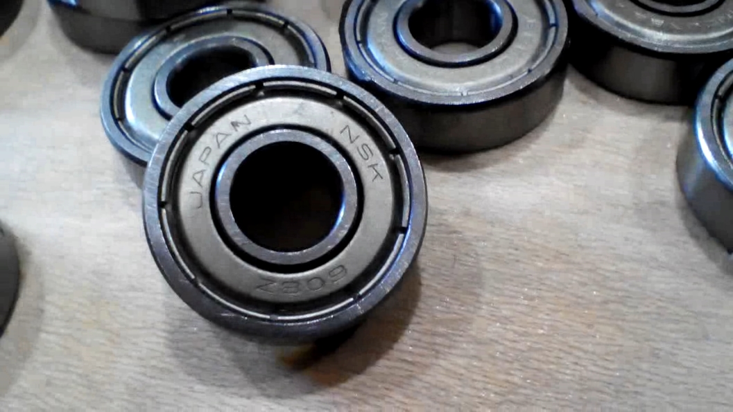

Ах-да, чуть не забыл фото подшипников - они всегда понадобятся. Их ставят не только в наконечник, но и в саму машину. Вообще-то 80% китайского ювелирного оборудования на этих подшипниках.

2) про знания о подсобниках спасибо, подскажите пожалуйста, сколько нужно на одну бормашину ? и где выгодно купить?

В Украине, в "Данила мастер", или оригинал в магазине "Подшипник" тоже Киев. Извините, других мест не знаю. В Китае - не знаю. Рулетка. Хотя поставщик оборудования тоже китайский и присылает нормальные. Если бормашина новая, то Вам ещё долго не понадобятся. Просто запишите их марку, а при случае где-нибудь купите.

2 подшипника в наконечнике, 2 в бормашине. Подшипники сидят на клею, понятие посадочные размеры под подшипник для производителей, наверное, пока недоступно.
