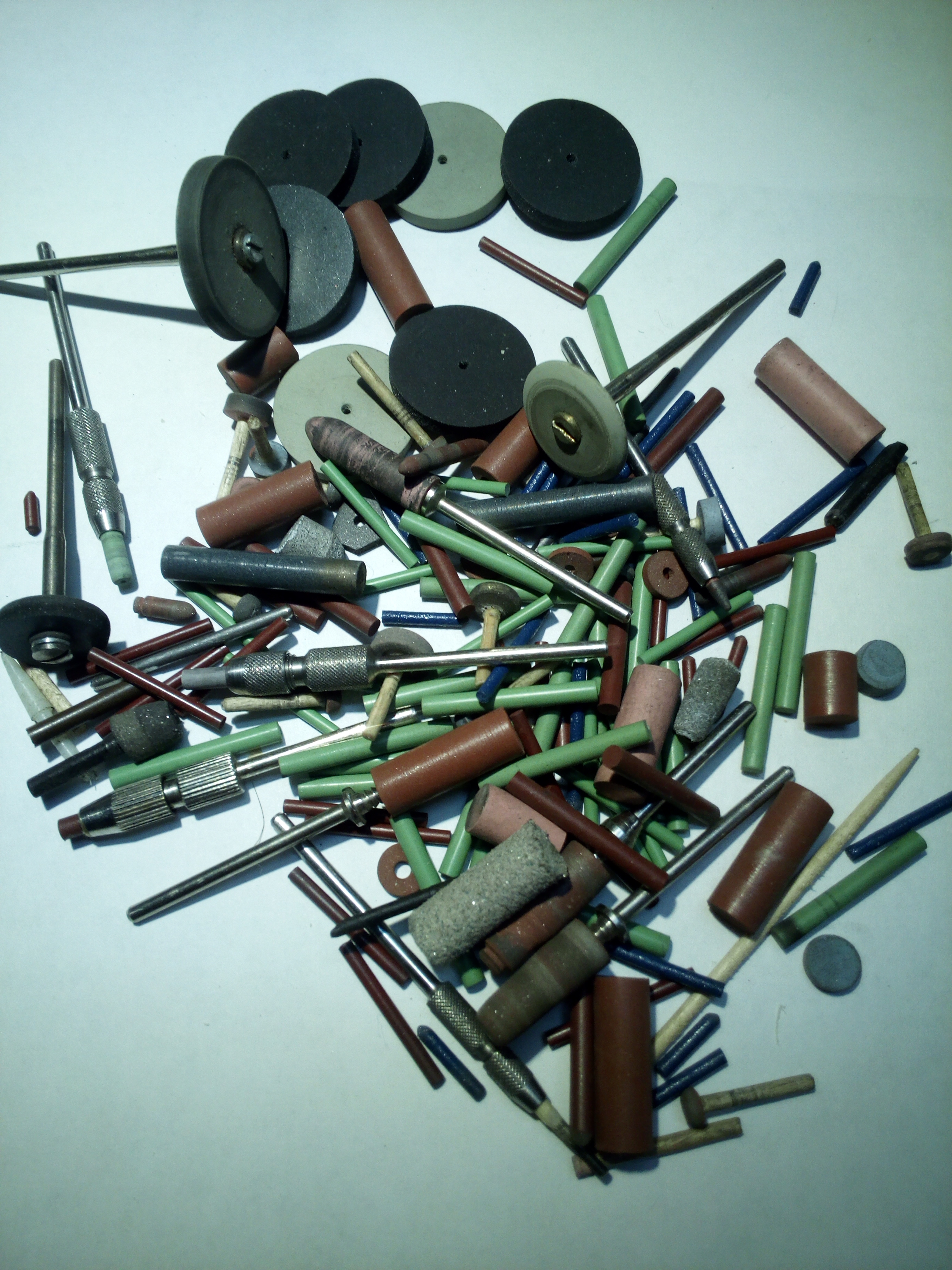

Лепестки эти проникают в любой рельеф и прекрасно его обрабатывают. Не забывайте только, что производитель рекомендует надевать не оправку не менее 2-3 щеток, одна очень быстро придет в негодность. |

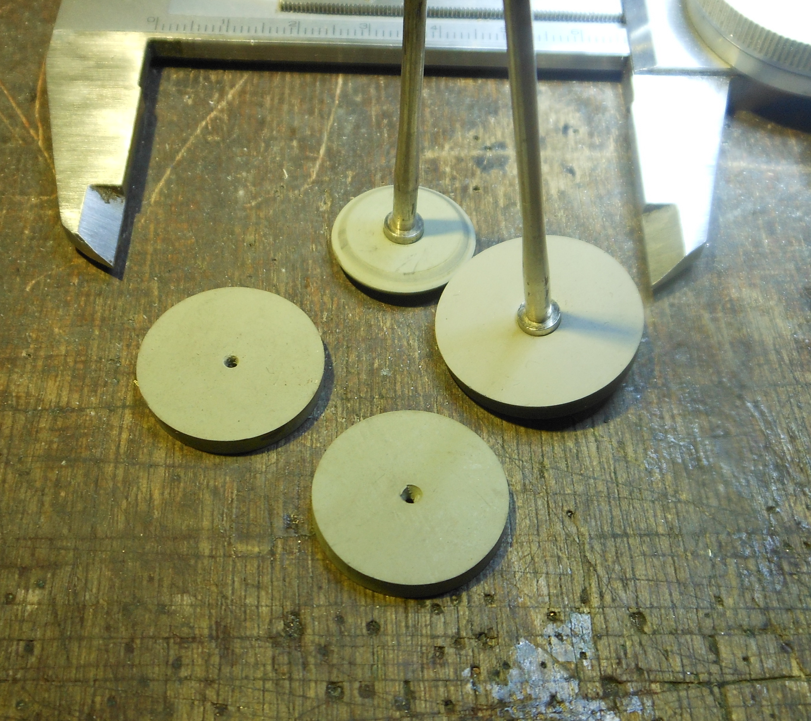

прошу прощения. Я про резинки. Давно попались мне серые резинки так мне одной хватало на пол года. Она снимала не много , но полировала в зеркало. А сейчас недавно купил на 50$ и через месяц уже нету. Может кто знает название этих серых резинок? Уж я купил бы их на все случаи.
Все хорошо,а будет еще лучше.
Добавлено: 27.09.2017 23:06:45
Басма,
Вот я брал не так давно в ЮМО. Абразивность никакая, зато полировальность хорошая. Тоже серые.

Думаю разговор идёт об
_http://www.sapphire.ru/vcd-22647-1-2435/goodsinfo.html Правда не на Юме. Пока. Олег.
Добавлено: 28.09.2017 17:10:20
Басма,
Вот,

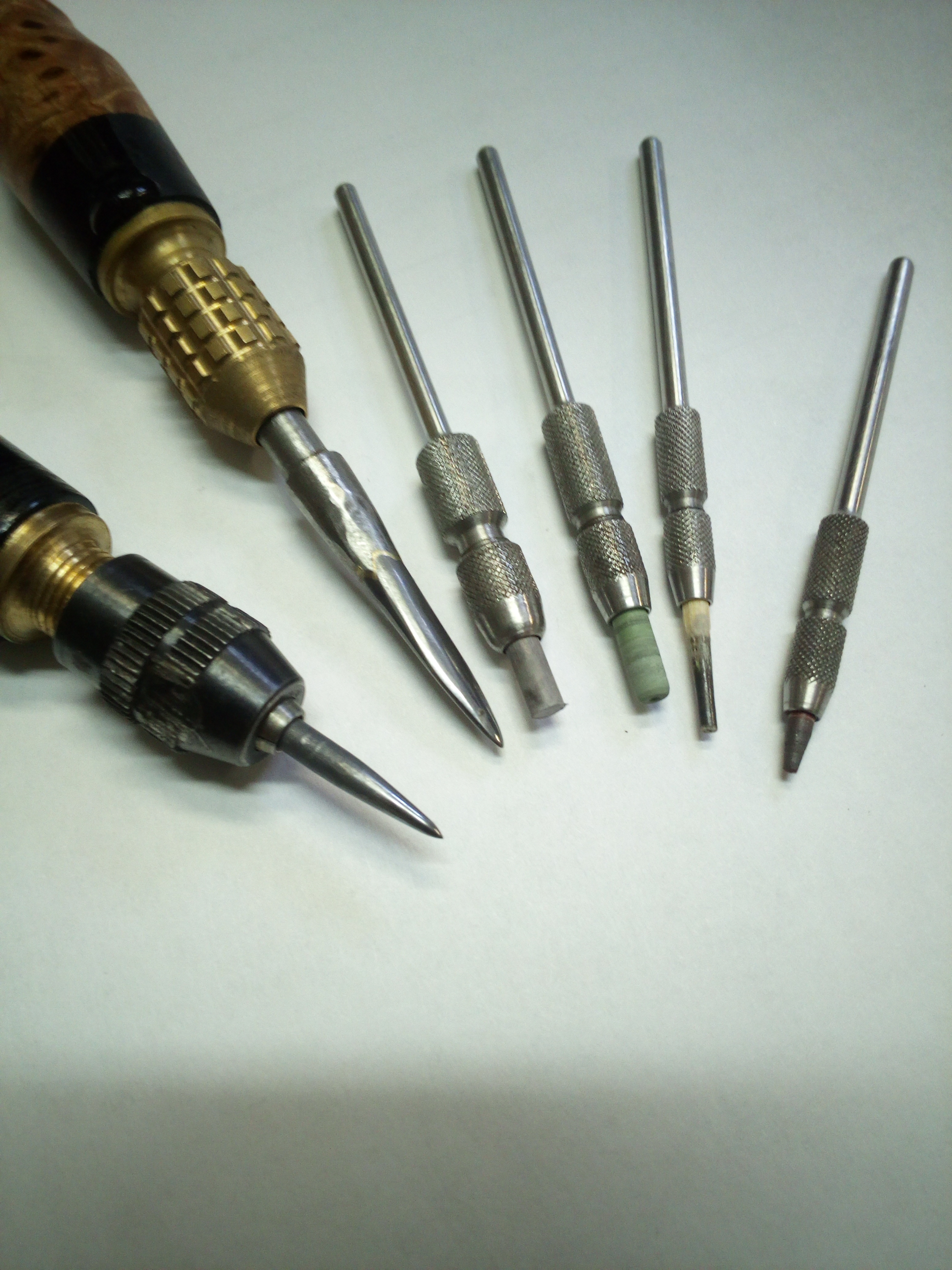

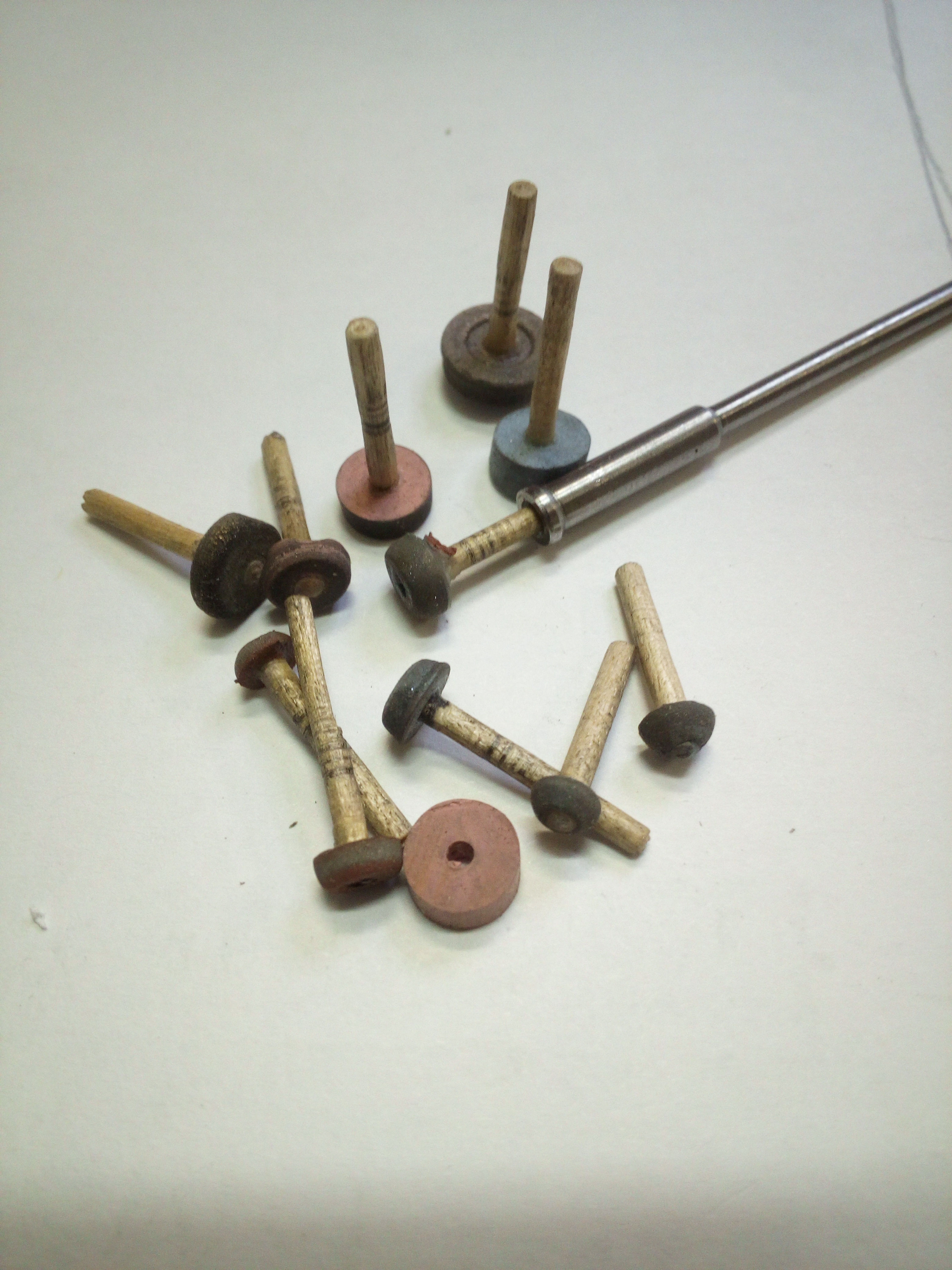

Добавлено: 08.10.2017 08:07:18
Ох уж эти ювелиры. Купи там тут.
Возмите старый бор игольчатый .возмите круг шлифовочный кому какой грубости. Разделите на конус. Насодите вместе склеем.подождите чуток.одеть на бормашину сточить под конус на грубом точильном камне вот вам и конус .
