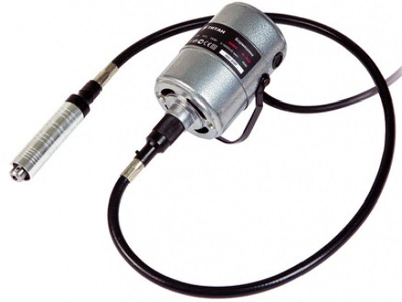

samun,
в этих мелких полировальных станочках скорость может быть разной до безобразия.
А в таком как на фото, еще и патрон с никакой точностью.
Брать так со сменными наконечниками, в зависимости от требуемой скорости можно и с редуктором.
