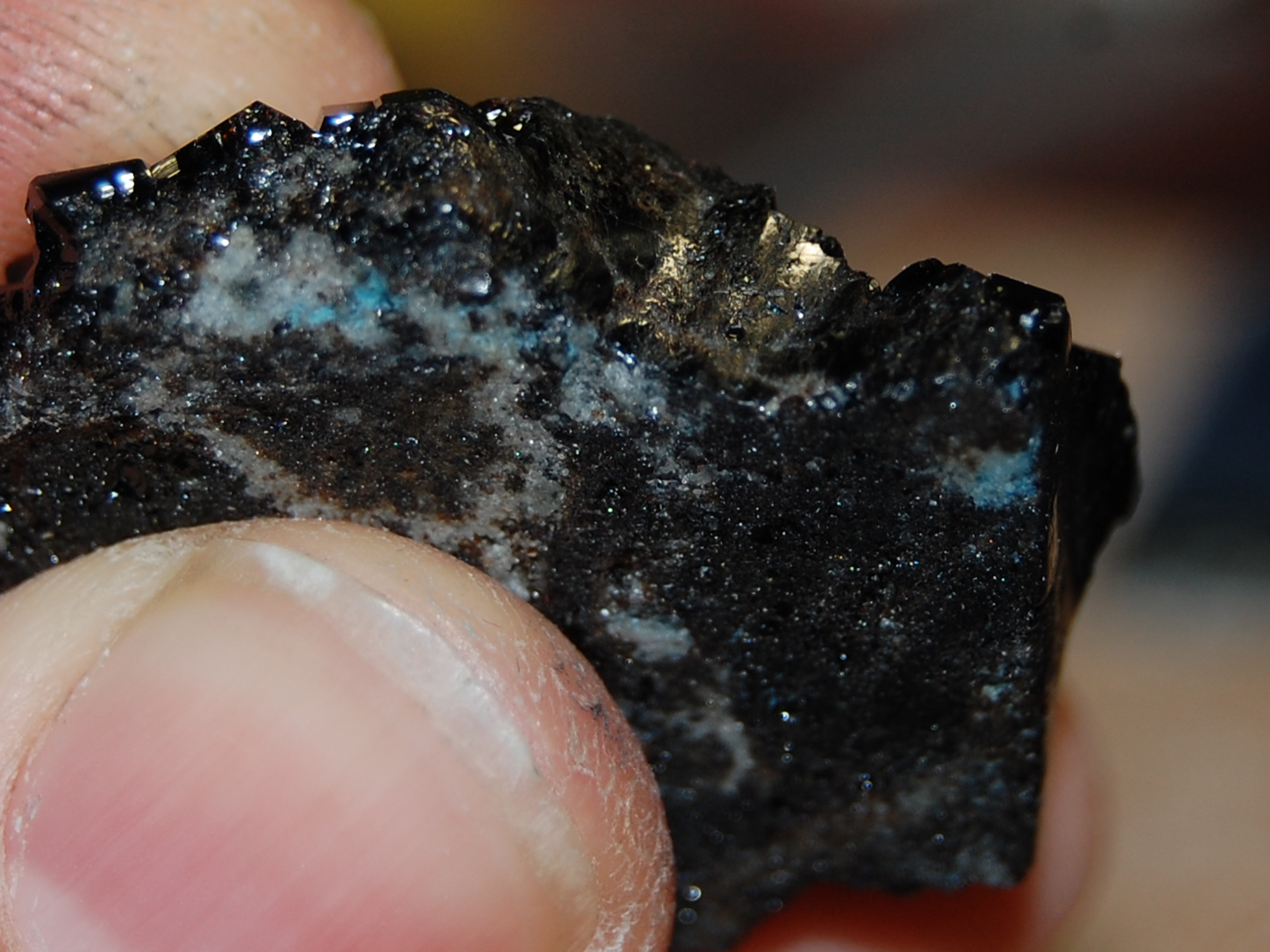

Есть у меня гранатовая щетка, решил с ней поработать, но очень уж непрезентабельные у нее были серые спилы по бокам. Алмазиком подпилил, резиночкой шлифанул, стало лучше, но не то... Попробовал алмазную пасту 60/40 на фетре на бормашине - тоже не то... Чем-то его можно получше отшлифовать? Не в зеркало, конечно, но хоть немного.... Или это предел?

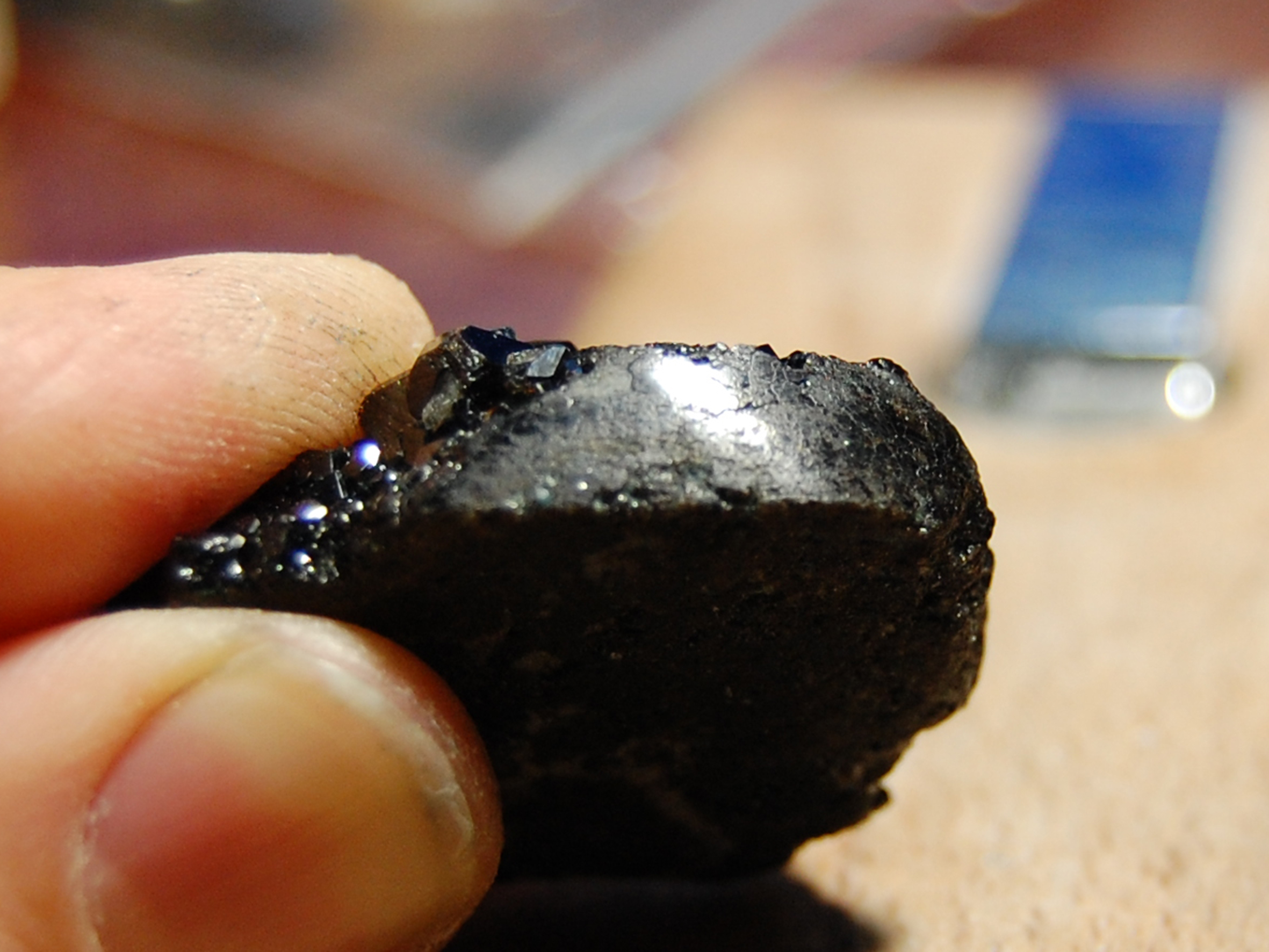

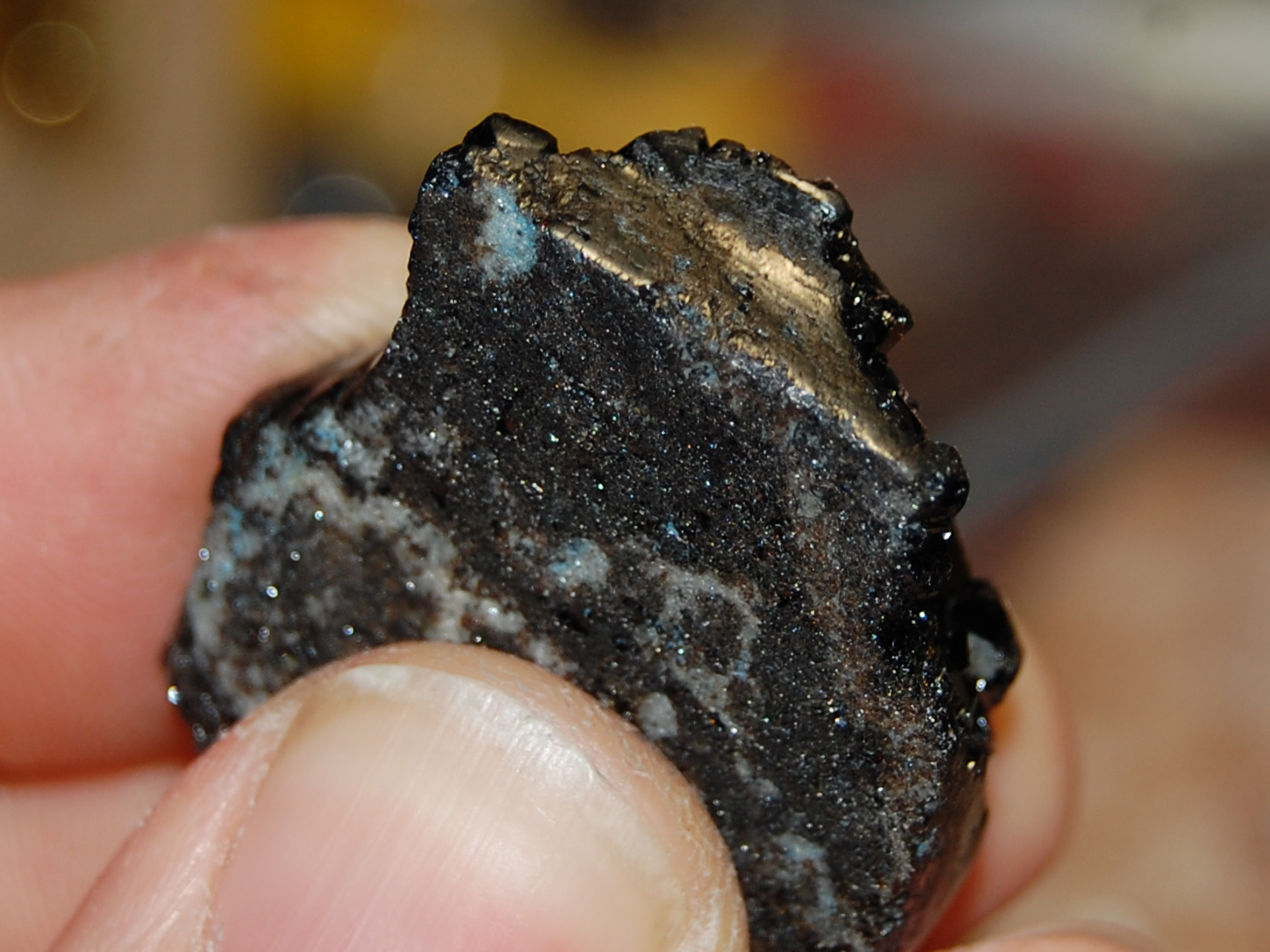

Сергей Вальтман, вот результат полировки на фанерке тремя пастами по очереди. Не идеал, но гораздо лучше, чем было))) Благодарю за совет!
Поверхности криволинейные, к тому же на них в некоторых местах есть сети микротрещин... так что отполировать полностью, мне кажется, не возможно... Мастер-камнерез с нужным инструментом, конечно смог бы это сделать, но я, к сожалению, не мастер, не камнерез и без инструмента)))
