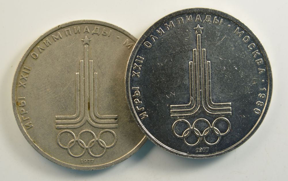

Один "знакомый человек" на самодельной галтовке сделал экспериментальный замес. Монета заблестела, но от наполнителя покрылась царапинами.
Пока в Руте идет акционная распродажа и галтовки стали "по карману" хотим приобрести, но не знаем что...
Дайте совет, пожалуйста!
Прикладываю фото монет: одна (блестящая) после "галтовки".

Из монет бывших в употреблении, никакая галтовка не сможет сделать новых. Убрать окислы и добавить блеска, я бы посоветовал магнитную галтовку с иглами, но, поверхность после иголок зеркальной не будет. Она будет блестящая но не с зеркальным, а с матовым блеском.
ПС: И, она подойдет только для монет из немагнитных сплавов.
