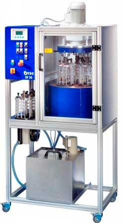

Дружище! Давайте посчитаем. Если вы говорите, что ваше предприятие могло бы свободно вложится в покупку20 otec df35   стоимостью более 2000000 полновесных российских рублей за штуку, следовательно, трудитесь вы на какой- то фабрике, типа 'Топаза"...
Вообще говоря, на приведенной вами галтовке однлвременно могут обрабатываться до 240 изделий... Если, за смену, с учетом 2-х  фрракций, одработать на 20 станках 4800 изделий- не такие уж плохие цифры...

Я сейчас полистал каталог Otec, у нас была модель DF 4.

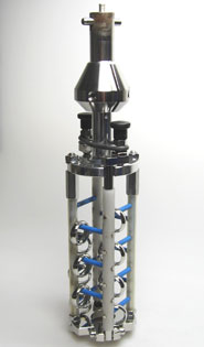

Изделия подвешивались на вот такие подвесы
всего таких подвесов было 4. Вешать больше чем по 2 не рекомендовалось.
Сейчас у них есть уже DF70, вот там, конечно, объемы поинтересней.

[frommess]278019[/frommes                                                                                 Все верно, тогда я трудился в Топазе, и там ограничились покупкой одной установки.
Это был примерно 2007 год.

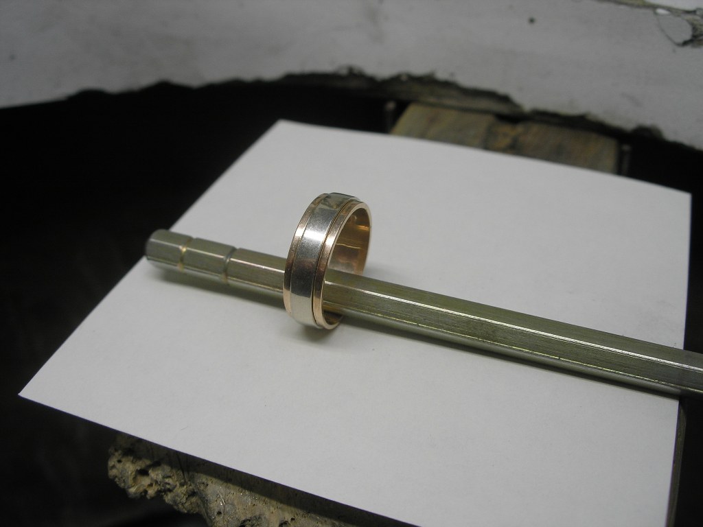

Конечно есть нюансы, вот такие кольца лучше полировать в ручную:
Мелкий орех забивается между двумя частями кольца.

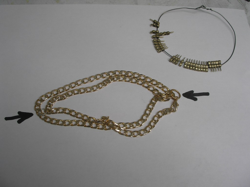

Изделия с замками-коробками лучше шлифовать в закрытом виде, а полировать только открытыми, в некоторые изделия во внутренние полости перед шлифовкой лучше засунуть кусочек бумаги, цепи лучше обрабатывать только с цепями при этом каждую соединить кольцом между собой несколько раз пополам  ну и так далее.

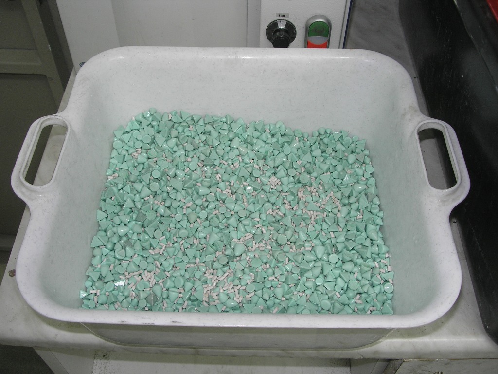

Вот ещё фотка:
микс из пластиковых пирамид и конусов и фарфор 3х5 с углом 45. Очень хорошо шлифует в один этап.
Вячеслав если не трудно -покажите фото(пример) как это соединить кольцо с кольцом+пополам. Смысл такой что иногда закидываю цепи в виброгалтовку ,в орех обычно чтоб нутро добить в зеркало . Если крупные цепи то терпимо а вот мелкие в узел могут связаться если много их закинуть . П,С, спец приблуда не имею чтоб цепи завешивать для полировки в галтовку и галтовка у меня только магнитная и вибро.
мысли конечно вертятся и почти созрел как приблуд сгородить для вибро цепи полировать без запутывания - руки пока не дошли и сомнения есть пока в правильности мыслей - может твоё фото поможет моим мозгам.

Уточню
оп, всё сообразил, спасибо , соглашусь - да так меньше шансов запутаться узлами.
