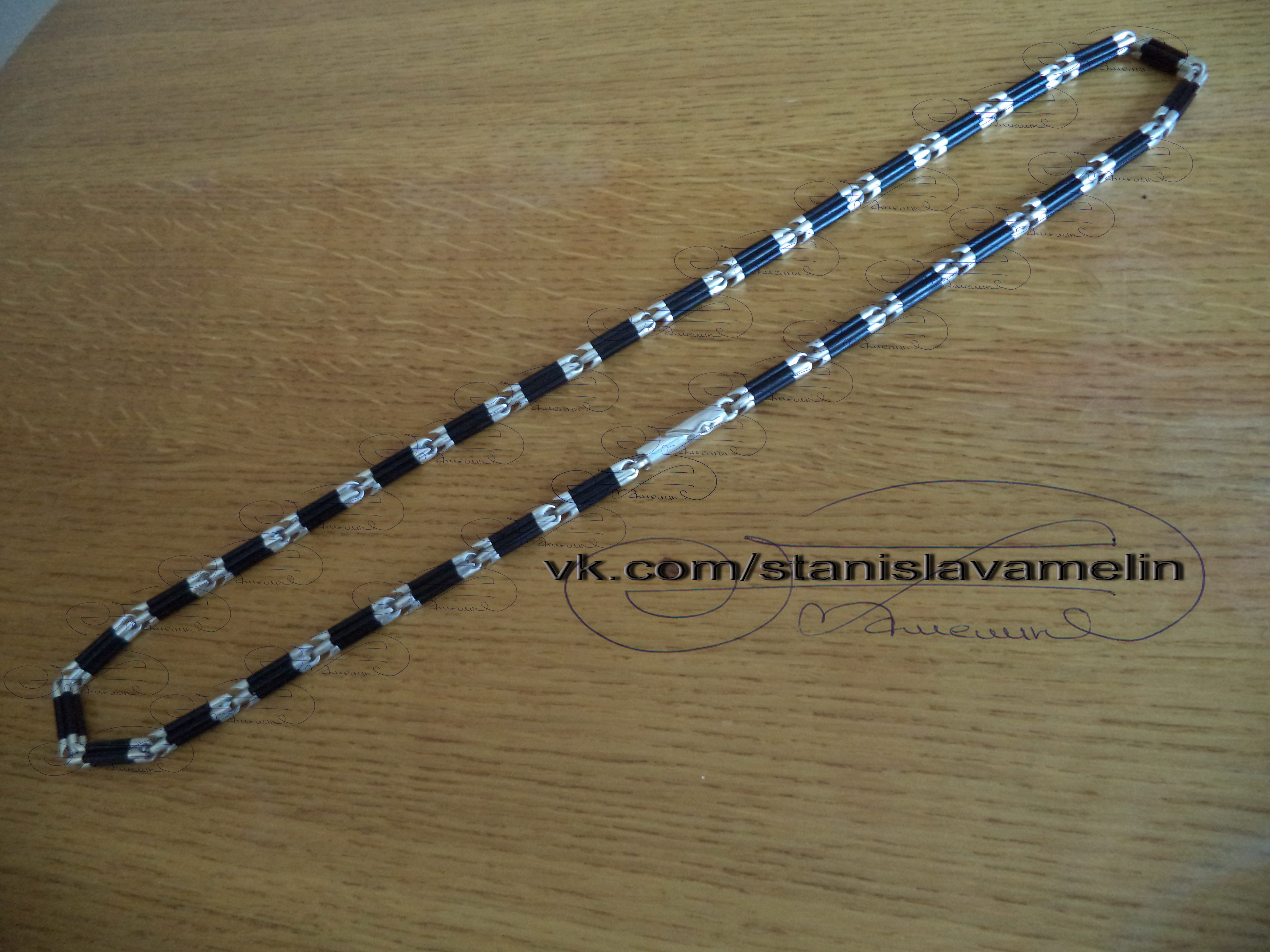

Да легко всё. Заходишь сюда ...........
Берешь краску по металлу и заполняешь то че надо, а потом заряжаешь светом и в темноте наслаждаешься результатом. Я свою цепь делал светящейся с помощью этой краски. Только вместо черного стекла было прозрачное.
