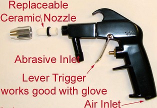

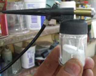

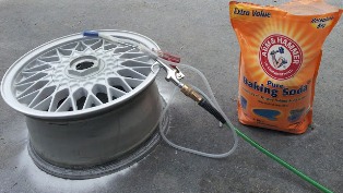

Цэ гранулы керамические, видимо. Много чего используется, сода умельцами, песок, стеклокрошка, керамика, косточки измельченные, в зависимости от того, какой сатин нужен. По буржуйски пескоструйка "санд бластер", колхозная пескоструйка "сода бластер")))
Можно самому сотворить из продуйного, ну для продувки или мовильного пистолета, да даже из примитивного аэрографа, там где снизу стеклянная банка. Но нужен компрессор и где дуть. Можно по рекламке найти струйку, диски обычно пескоструят, но тут опять же какой сатин нужен.
