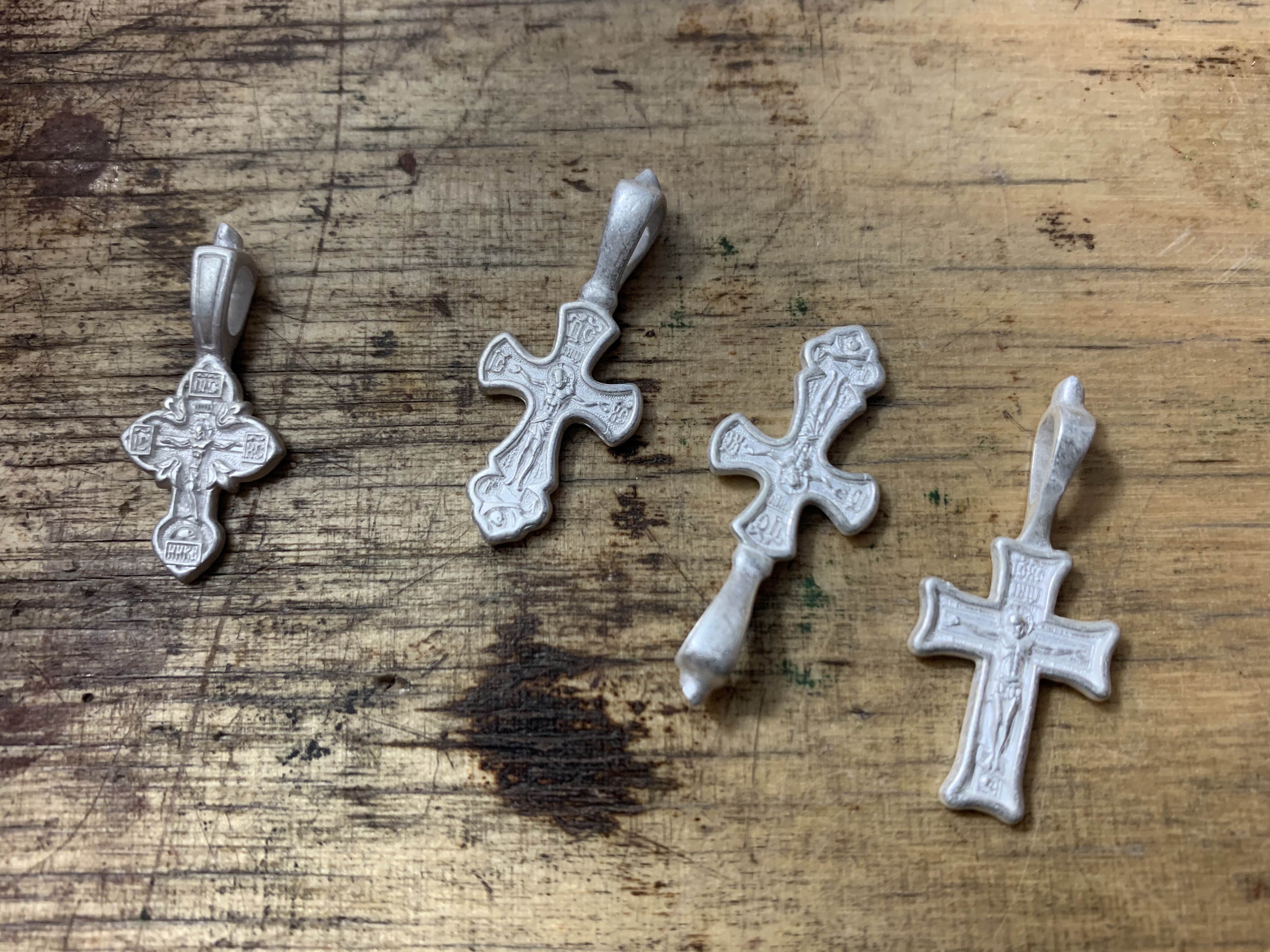

Что имеем. Имеем литье латуни (пуговицы, пряжки - массой от 3 до 25 грамм)
Рисунок присутствует и иногда довольно сложный. Прежде чем закинуть их в галтовку предварительно обрабатываю литники надфилями..Одним словом грубая обработка.
И на изделиях остаются следы обработки.
Что бы после все это зашлифовать была приобретена галтовка китайского производства. Объем чаши 3 кг.

Первоначально пробовал наполнитель обычный кварцевый песок с фракцией 0.3 мм.. Цикл был ночь. Да детали шлифанулись.…Но совсем чуть при этом, что в барабане находились всю ночь.
Далее был испробован керамзит. Здесь стало лучше ( выбило из щелей остатки формомасы и все заготовки стали темными.. под старину прям) Но шлифовки тоже не произошло…
Решили с экспериментами воздержаться позвонил в сапфир и поинтересовался, какой наполнитель использовать. Посоветовали два.
1. Для шлифовки
2. Для финишной полировки
И к нему специальный шампунь. Мол по сухому нельзя.
Использовал наполнитель 2 кг под номером один с шампунем (добавил в барабан 1 литр жидкости с разведенный составом) в общем, вся эта штука работала всю ночь…
Результат: следы после грубой обработки никуда не делись (((потемнения на латунных изделиях (они были после отливки) так же остались не месте.
Соответственно вопрос. Вибро не подходит для таких дел? Мало держал? Наполнитель не тот? Или?
Помогите, а то голову уже сломал.
