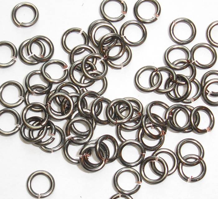

Есть у меня колечки из нержавейки, но плохо блестят
Хотел бы попробовать их иголками обработать, может кто помочь в Москве?
Если получится хорошо, буду себе сам галтовку делать, но для начала взглянуть бы на результат

колечки магнитятся?
Регистрация: 23.04.2012
Сообщений: 3
колечки магнитятся?
Нет, не магнитятся
А какой смысл елозить нержавейкой по нержавейке, загрузите в вибро галтовку со скорлупой, и заблестят ваши колечки как у кота ..... глазки. :)

Да для одного изделия простую галтовку забацать не проблема...
Как вам писали шелуха ореха. бутыка из под коки, дрель.... Результат на лицо через 20 минут.... и с каждым разом он ЛУЧШЕ
Делайте нормальную  галтовку.... Вряд-ли вам кто-сь даст на 1 сутки крутить нержу. Ибо не быстрое это дело...

Для такой цели подойдет барабанная галтовка со скорлупой ореха?
Иголки в магнитной галтовке не лучший вариант?

Иголки это не для полировки.... Полировка должна гладить а не бить....
Магнитную галтовку применяют больше Для Промежуточного мытья и создания матовости в поднутрения перед основной полировкой... А галтовка с наполнителем может быть "полировкой", но она занимает на много больше времени от 8-18 часов.... Для изделий есть ещё вибро и турбо галтовки, но они сложнее обычной в изготовлении и дороже по цене... Так что покапайте Инет чтобы иметь представления о них....
Но первое, что вам надо знать НЕРЖА трудна в обработке и на её галтовку понадобится БОЛЬШЕ времени чем на драг и цвет металлы.
