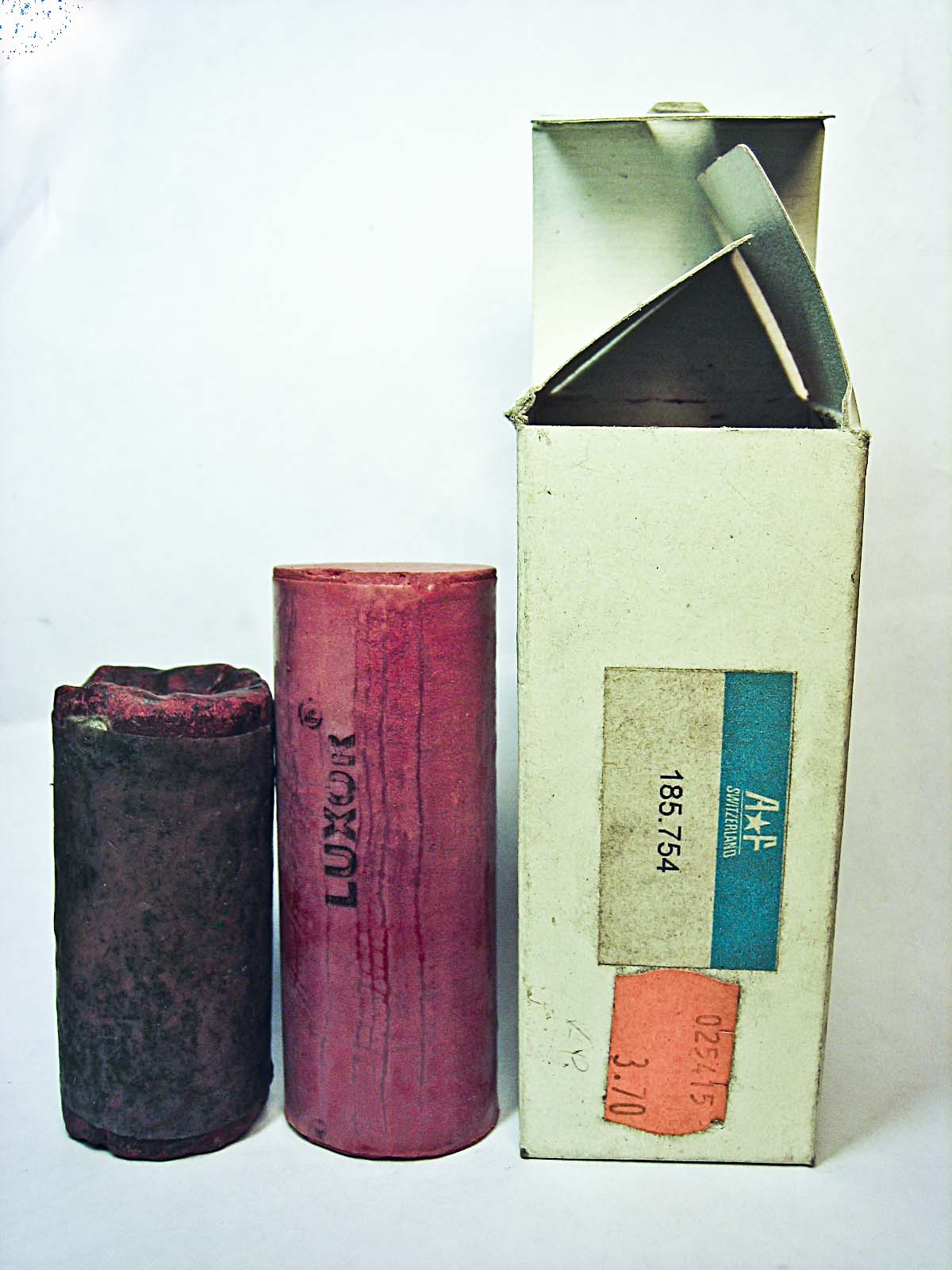

► Что это за паста?
Регистрация: 24.11.2011
Сообщений: 1891
Голосов: 150 / 31
У моего шефа есть такая паста ...он брал ее в штатах, когда работал там....называет ее сухой...и блеск она дает просто шикарный...вещи после нее просто горят чтоли....не могу ее найти в рио гранде...может есть аналоги или .... кто подскажет где взять такую?:)

почему то сразу на ум пришла мензерна, но.. может эта ?
http://uvelirshik.ru/index.php?module=catalog&aid=2351

http://www.stuller.com/products/47-3230/?groupId=20793
она?
http://www.stuller.com/products/47-3236/?groupId=20795

По ценам не подходит.Шеф говорит, что она около 20 долларов стоила 1.5 года назад. Вообще я изучаю тему Лукси...может стоит не парится и взять на пробу лукси.осталось определится какая мне нужна...под мои нужды.
Black Diamond,
Конечно не парься. Люкси класс. Голубая, фиолетовая (обязательно), зеленая, ну может ещё белая (если суперфинишь какой нужно).
Сообщений: 1891
Голосов: 150 / 31
а можно подробнее дядь Юр?:)Для чего фиолетовая?Еще Серг писал про оранжевую...она типа для изделий, которые будут родироваться...у нас все изделия родируются...она бы нам подошла думаю...темка большая там...хотелось бы покороче и русскими буквами))
Регистрация: 22.10.2012
Сообщений: 141
Голосов: 10 / 0
оранжевая, супер финиш. Ну и цена тоже.
А нам еще понравилась розовая. Она специфическая какая то, но понравилось как работает.
Черная тоже иногда, это когда снять надо побольше.
Фиолетовая для щетки на моторе. Она не сваливается с щетки, вроде как.
Зеленая для малых оборотов и ручной (на бор машине) полировки. (не распробовали пока как то)
Ну а красная и голубая она вроде как типичные. Но как и все люкси особенные.
Вы поищите по форуму там и ссылки на картинки есть со спецификацией на пасты и круги.
Удачи.
Google, помогает найти информацию. А когда и он пасует, я иду на done-for-us.com
Ну поподробнее, это к Сергу. Я такой-же потребитель этой пасты. Написал какими сам пользуюсь (кроме зелёной, о ней мечтаю).

Не так давно в магазе купил правда цвет с розова, продавали как супер финиш, а на деле как нождачка.

для хорошего сьема какая паста больше подойдет?

ykuut,
Черная и серая Люкси. Смотря для какого металла.
На швейцарскую похожа -- в ЮМО когда-то покупал

Lizaveta,
для Серебра
