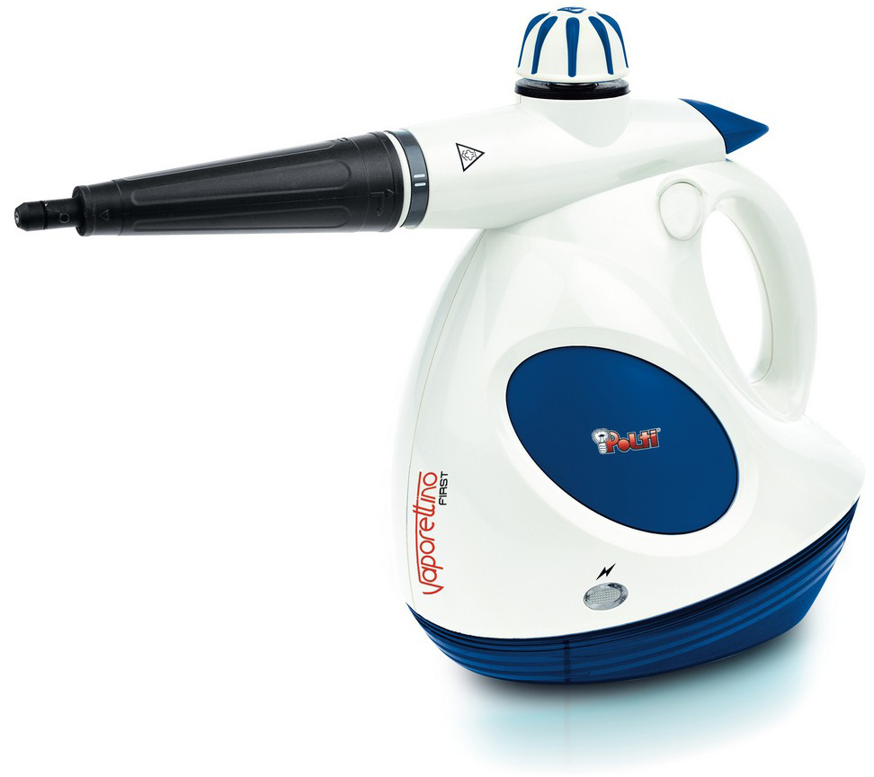

Купил себе такой
Пока работает. Продуваю изделия перед родированием...вернее после хим. обезжиривания-промывки тщательной.
Регистрация: 04.11.2012
Откуда: ИЗ СЧАСТЬЯ
Сообщений: 2186
Голосов: 501 / 17
Купил себе такой
Сколько нагревается по времени, как мощно дует  :trubka: ну и все впечатления.
Регистрация: 20.07.2013
Сообщений: 95
Голосов: 5 / 0
tof71,
греется очень быстро, буквально пару минут. Емкость на 200мл. Лью дистиллированную воду.
Дует хорошо вроде бы. Секунд через 10 давление полностью падает. Пар горячий на расстоянии 30-40мм где-то...дальше руку можно свободно держать. Цена 90уе
