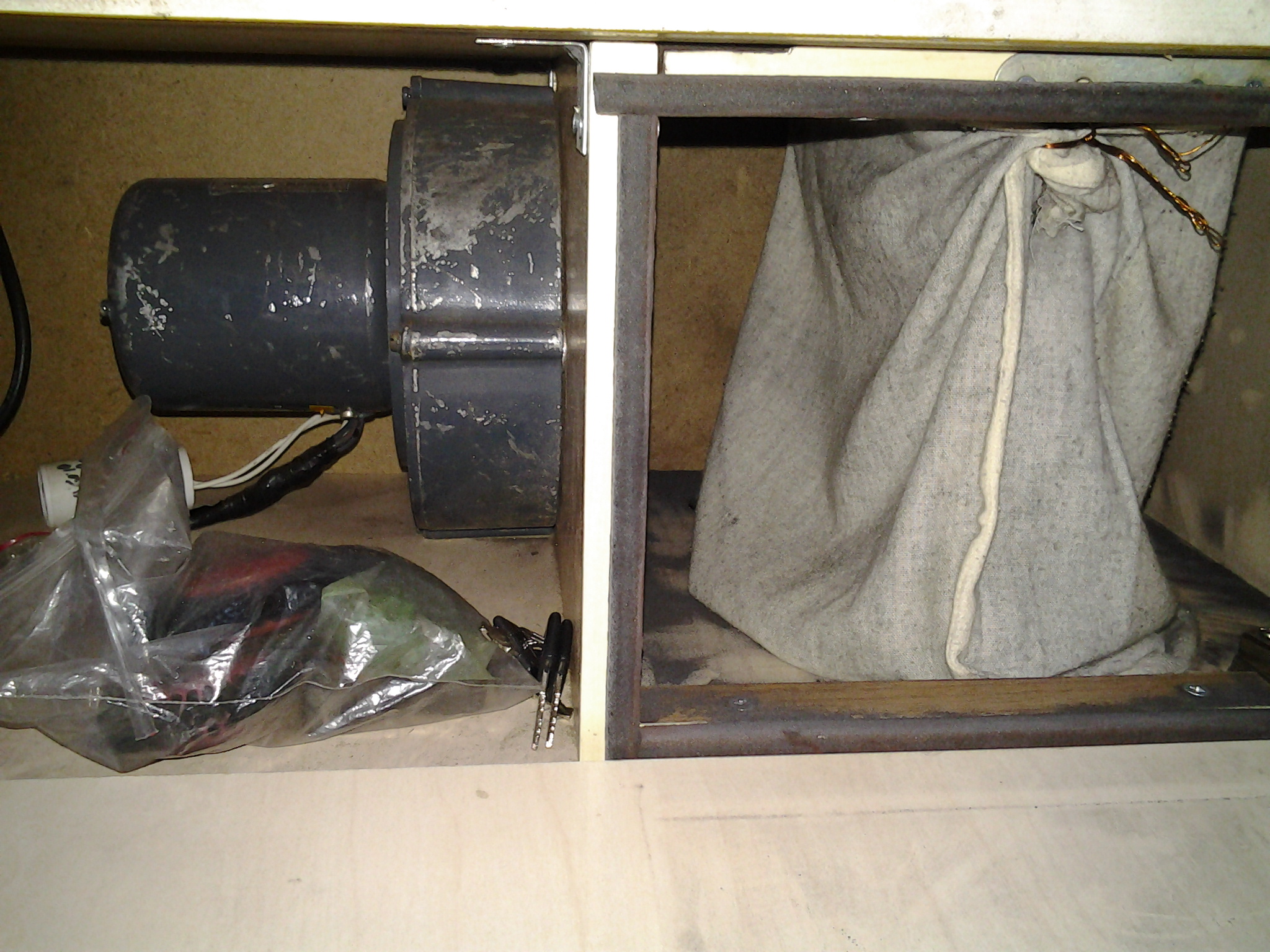

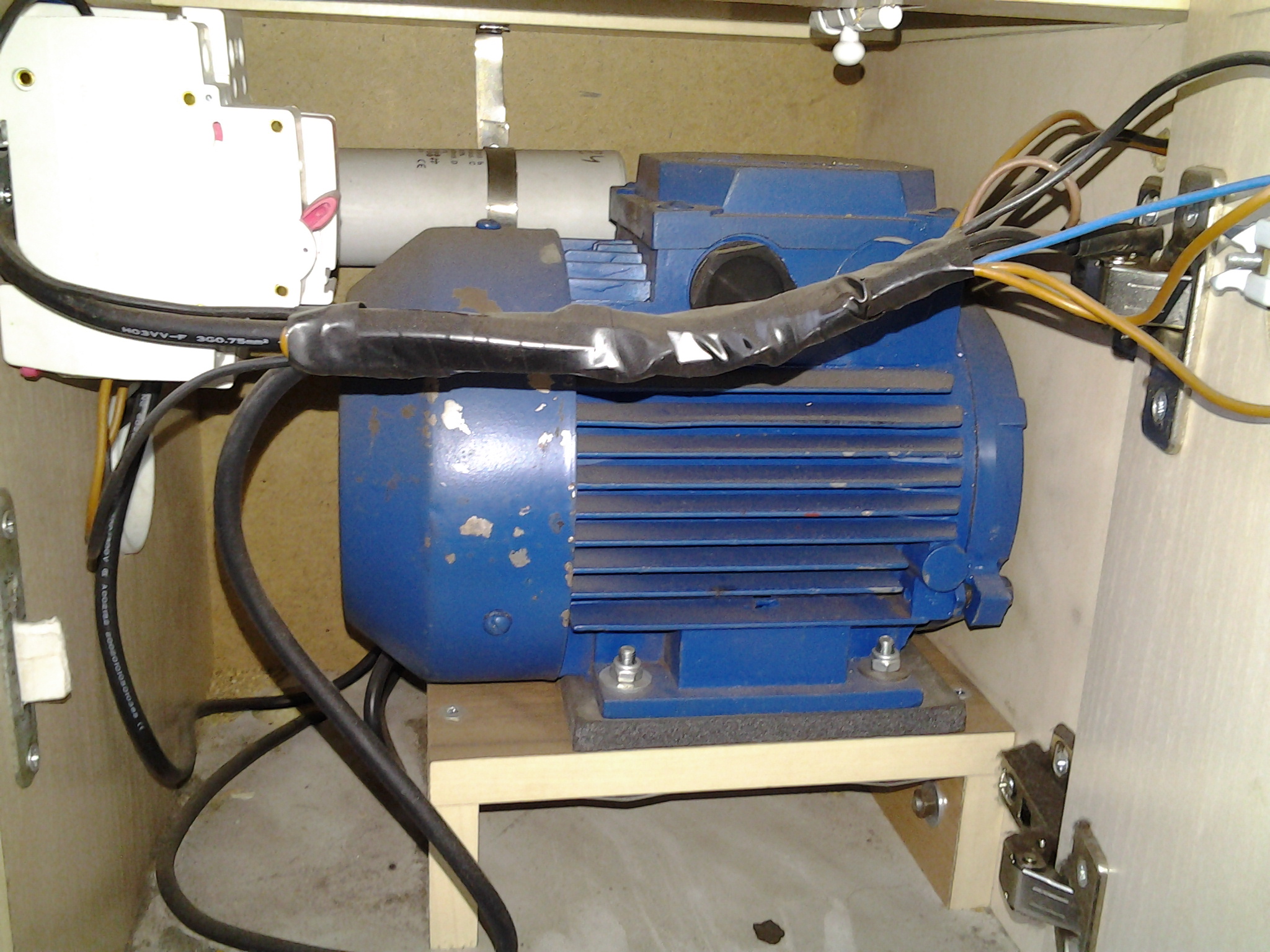

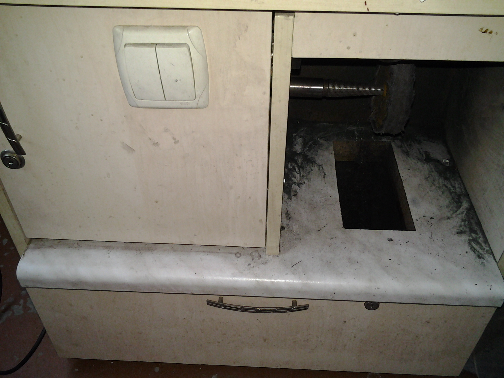

Сфотографировал свой самодельный. Может кому пригодится. На вытяжку отдельный двигатель в сборе с улиткой (какой-то авиационный). На приводе- обычный трехфазный с конденсаторами, планирую подключить к частотнику.
Общий вид:
Нижний отсек, который разделен на две части:
Силовая часть:
