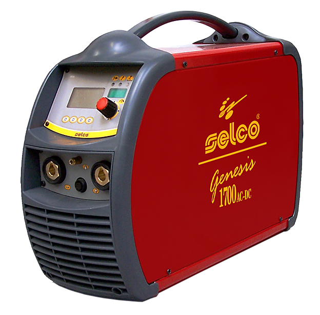

Подробней- Приобрёл инвертор сварочный, и после небольших переделок им и плавку делаю и пайку. Удобно тем что фактически мгновенно процесс происходит и любой металл не проблема. Правда удовольствие не из дешёвых и очень мелкие детали ею не спаять, но до 0,5 мм тугоплавкие идут хорошо.

Плавка любогодругого металла кроме платины- без проблем, поскольку тупо контакт на графитовый тигель вешаешь и плавишь.
С платиной же приходится мудрить, но двумя электродами это делается легко- электроды вольфрамо- ториевые, купить держатель и сам электрод можно в любом продвинутом сварочном магазине.
Представляю если им сказать для каких целей у них аппарат покупался  :lol:
Куплен был конкретно такой аппаратик.

Во даёт! Выложу... Только их нет, сначала сделать нужно.
Только не пойму- в чём сказочность? Способ электродной плавки придуман не мной, им очень активно пользуются предприятия работающие по глинозёмам, только используемые электроды там угольные.
В догонку- все режимы данного аппарата програмируются либо на самом аппарате подетально, либо на компе через порт, в этом случае модуль совмещения по TCP-IP покупается (ДОРОГО БЛИН!)
