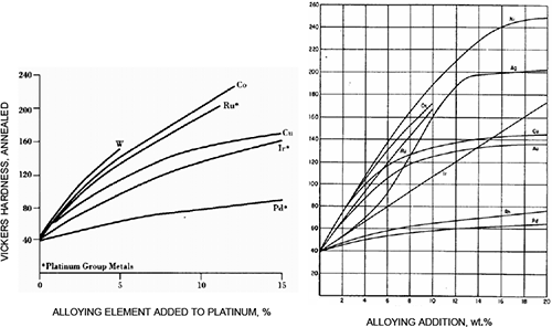

Закрытая среда для платины не нужна. Более того есть рекомендация подключать к платиновым литейкам обычный компрессор вместо аргона или азота. По опыту - со сжатым воздухом результаты лучше.
Один из самых твердых сплавов платины - Pt95%+Ru5%, но он-же и самый проблематичный в литье из-за высокой температуры заливки и высокой вязкости. Отличный компромис: Pt95%,Ru2,5%Pd2,5% - такой сплав обладает достаточной твердостью и в то-же время удовлетворительными литейнами свойствами.
Еще один момент - не перегревать платиновые изделия в ходе шлифовки и полировки выше 60С. В случае нагрева при полировки выше 60С - отлитое изделия теряет примерно половину твердости.
Сплав Pt95%+(Ga,In,Cu)5% будет стариться при температуре 700С в воздушной среде.
Ниже таблица легирующих компонентов и их твердости
