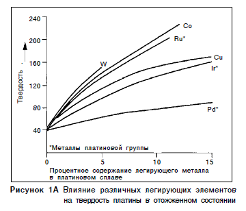

Регистрация: 07.11.2008
Откуда: Белая Церковь
Сообщений: 1775
Голосов: 571 / 8
Регистрация: 03.11.2018
Откуда: Белгород
Сообщений: 2335
Голосов: 139 / 65
Виктор T.,
судя по графику, твердость ПлИ-10, должна быть где то 140 !
Регистрация: 17.10.2017
Сообщений: 539
Голосов: 49 / 2
uvrigel,
Исследования не проводил. Но проволока тянется хорошо. Литник раскатал и протянул на крлечки
Сообщений: 1775
Голосов: 571 / 8
uvrigel,
не 140, а 130. Попугаев.
