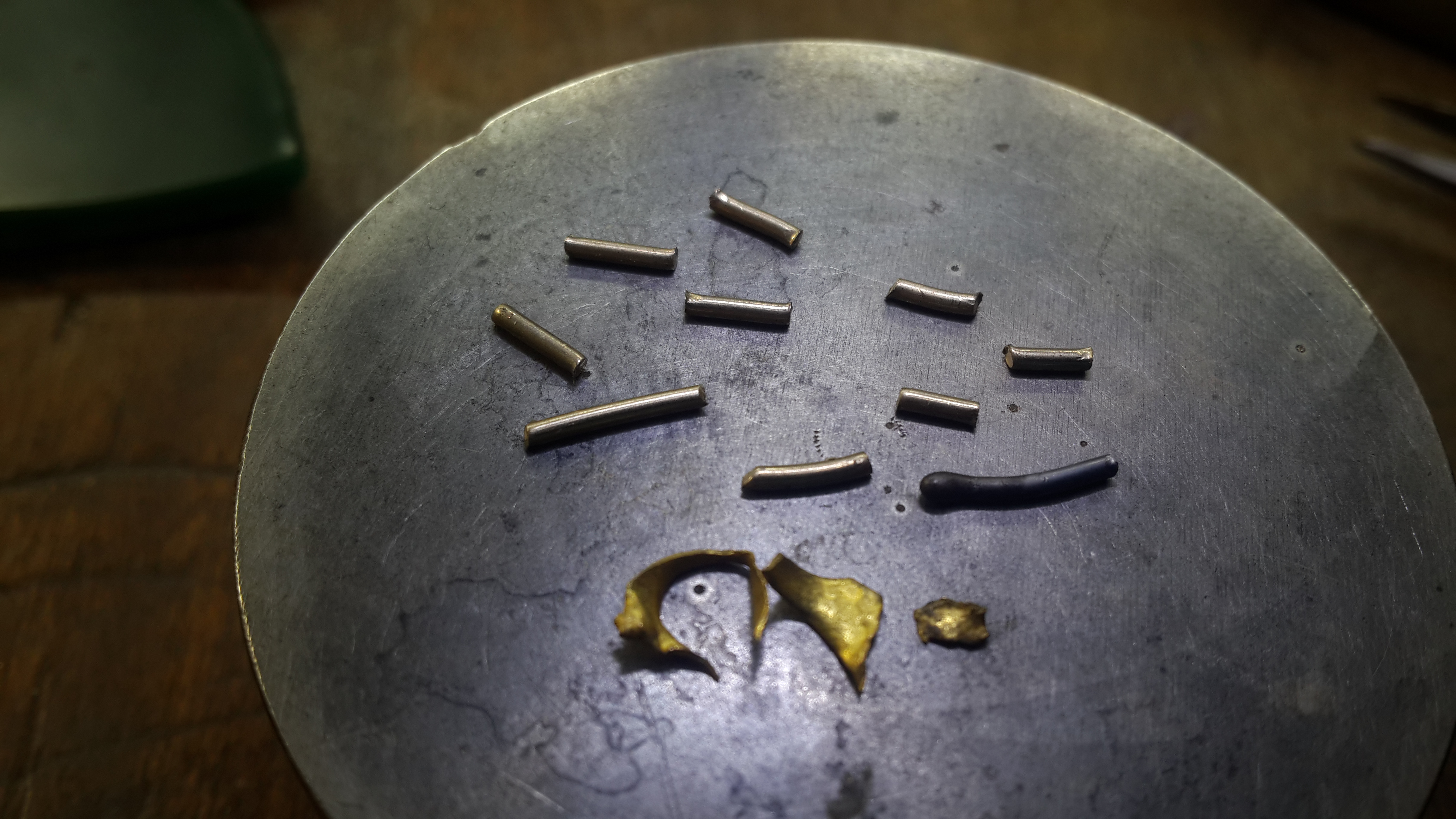

Добрый день. Нужна помощь в определении сплава.
Принесли как стоматологический вместе с обрезками обычного зубного золота.  Сказали что золотой. Представляет собой проволоку диаметром 1,2 мм. По цвету похож на белое золото.
С азоткой не реагирует. При нагреве до оплавления появляется стойкий темно-синий окисел. В азотке так же не растворяется. На пробирном камне реагирует с кислотой для проверки сплавов высокой пробы. Не магнитится.
Предпологаю что золотой сплав 750 пробы с платиной, медью, серебром.
С такими сплавами дела не имел. Годится ли он для ювелирного применения? И что еще можете сообщить по такому сплаву?

Похоже на припой. Только окислен как-то сильно, или фотка такая.
Аффинаж все расставит по местам. :biggrin2:

Biorobot,
Окислена одна проволочка, которая чуть оплавлена. Остальные белые. Фото такое.

С аффинажем заморачиваться не хочется, тем более что вероятна платина либо палладий.
Svetly,
Андрей, я бы слегка заморочился... наверное.
Вопрос в том, куда потом девать платину (не столь важно) и тем более палладий :)
Если я правильно понял объём.

Ancle Fedor,
В том то и дело, сплава грамик с небольшим, а платины если она там и есть 0,1 или меньше. :(

Svetly,
Это  корее всего бюгеля. Золото 700 пробы по справочнику если память не изменяет. Состав золото серебро палладий. Платина в зуботехнике не применяется.

кабан 91,
http://www.stildent.ru/shop/section/15.html
