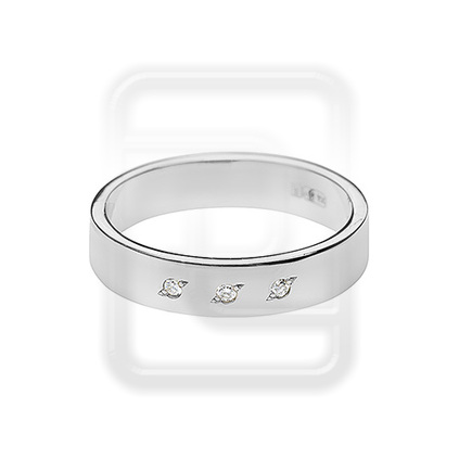

Кольцо купили. Причем перемерив целый ряд похожих колец 16 размера нашли одно (с тремя маленькими бриллиантиками, 850-й пробы), которое явно плотнее село:
Оно конечно по размеру всё еще не идеально, но с уменьшением пока несколько засомневались. Но на будущее все равно надо бы найти мастера в Питере, т.к. в Липецк я в ближайшее время не собиаюсь   :)
