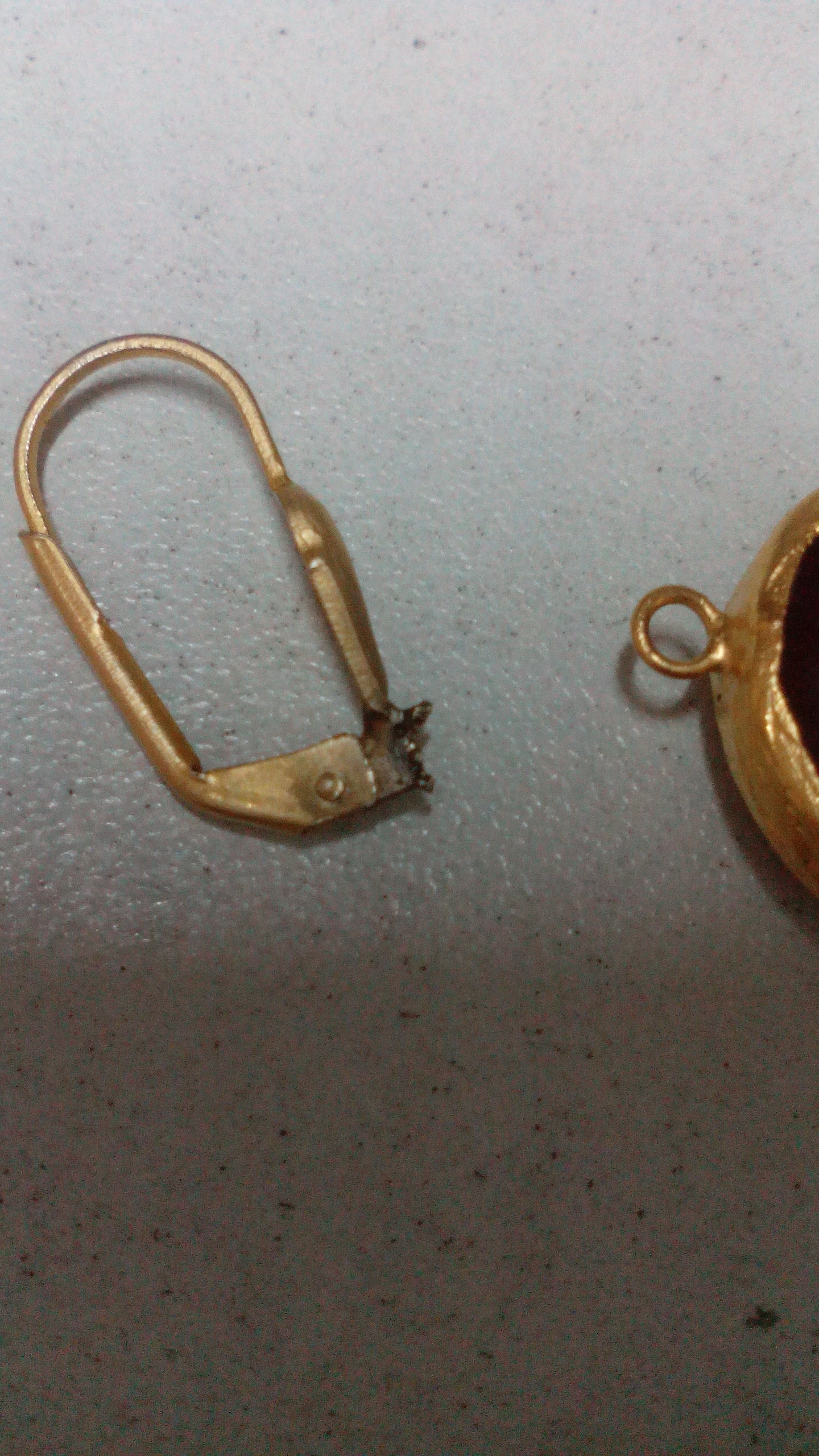

как то с одним магазином элитной бижутерии имел контакты.уверяли что товар везут из италии :biggrin2:
принесли мне оттуда брак заводской - серьги,колечко оторвалось,мол что можно сделать.возились мы с этими серьгами 2 дня,самим интересно было что за зверь.металл желтый,как желтое золото,срез штихелем дает глянец,металл пластичный.в общем простого обывателя можно запросто накалывать что это золото!(магазин честный,за золото не выдавал эти серьги,были с бирками).хотели их сваркой кустарной заварить,металл под разрядом испарялся,как не пробовали,металл выгорает.
в литераткре нашли рецепт изготовления поддельного золота из сплава железа и алюминия,вот он скорей всего и был,потому и выгорал.

Арсен, была у Вас в серьгах латунь или бронза, вот и испарялась без сваривания, неблагородные металлы выгорают....

Лемур. латунь сваркой варилась, на пластинах латунных эксперементировали,под углом 90 две пластины ок 0.4 мм достаточно прочно сваривались.с бронзой не было опыта,но поидее тоже можно сварить. сделаю фото серег, закину сюда, мож кто что придумает)
