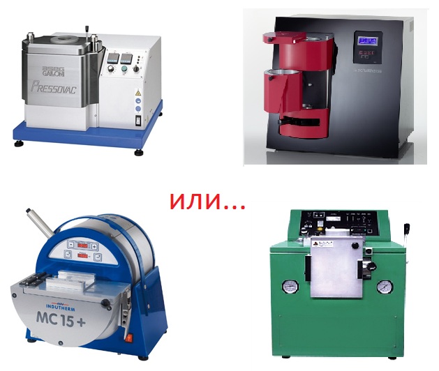

Для литья платины, нержавейки и палладия встал перед выбором, что приобрести? небольшое и не очень дорогое. Вариантов несколько - Galloni Pressovac ($18 000), Indutherm MC серия (от $12 000), Schultheiss VPC040 серия (от $18 000) или Yoshida Gapman YGP-2SN ($34 500). Или на центробеги вакуумные смотреть? У кого какие нибудь мысли или опыт (в данном оборудовании) есть, подскажите пожалуйста.

Жаль, что у Серга в соседнем ветке про Ешиду фотки исчезли...а то бы посмотрели результат...:)но цена почти в 2 раза выше аналогов...если это аналоги конечно:)

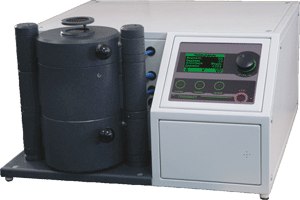

Недавно наткнулся на вот такую литейку для платины - ICON 3CS от южноафриканской компании Hotplatinum. Romanoff вроде как дилер.
В живую не видел и цены не знаю, но поделюсь шедевром.

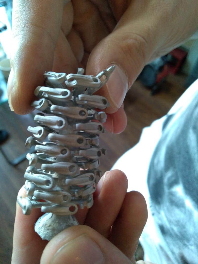

Кабан91 фотки выкладывал , он лил платину на УЛВК30, там опока вроде бы не крутится.
Снизу вакуум, сверху изб. давление и все у него пролилось.
Насчет тоненьких крапаночков не знаю конечно, но получилось.
