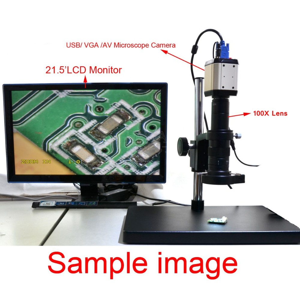

Любителям цифровых технологий может понравится девайс поссылке. Расстояние для работы 50 - 200 мм.
