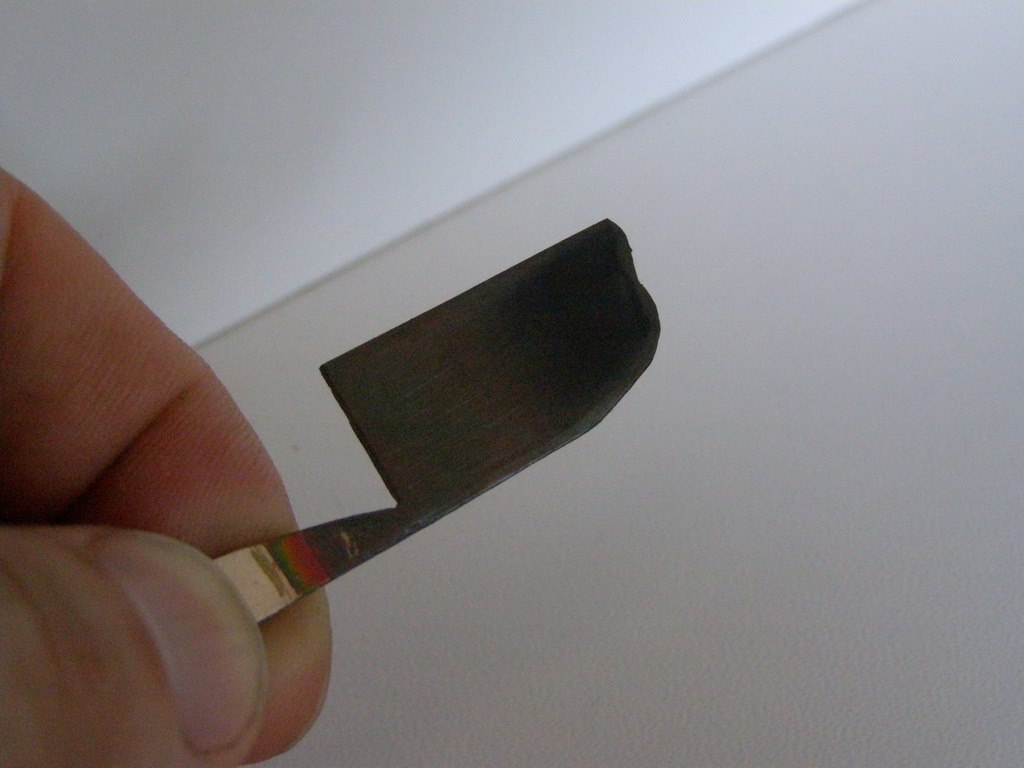

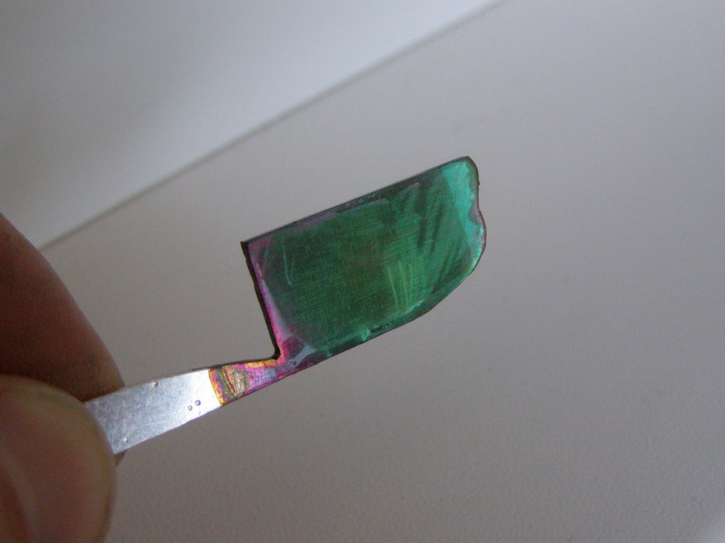

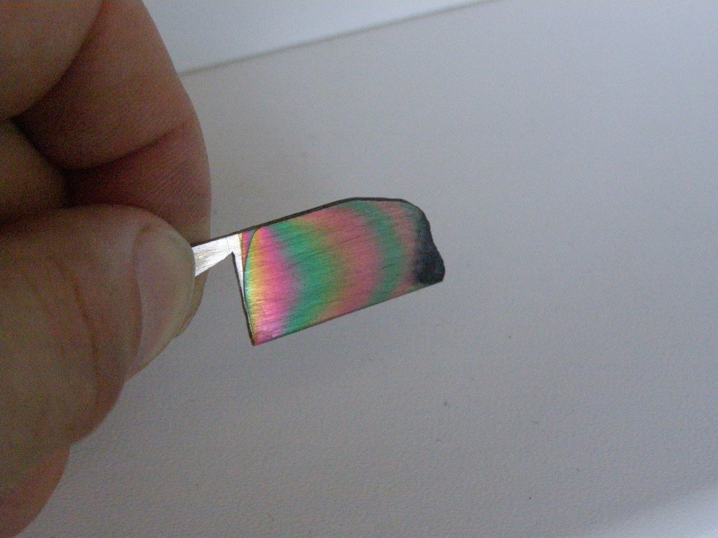

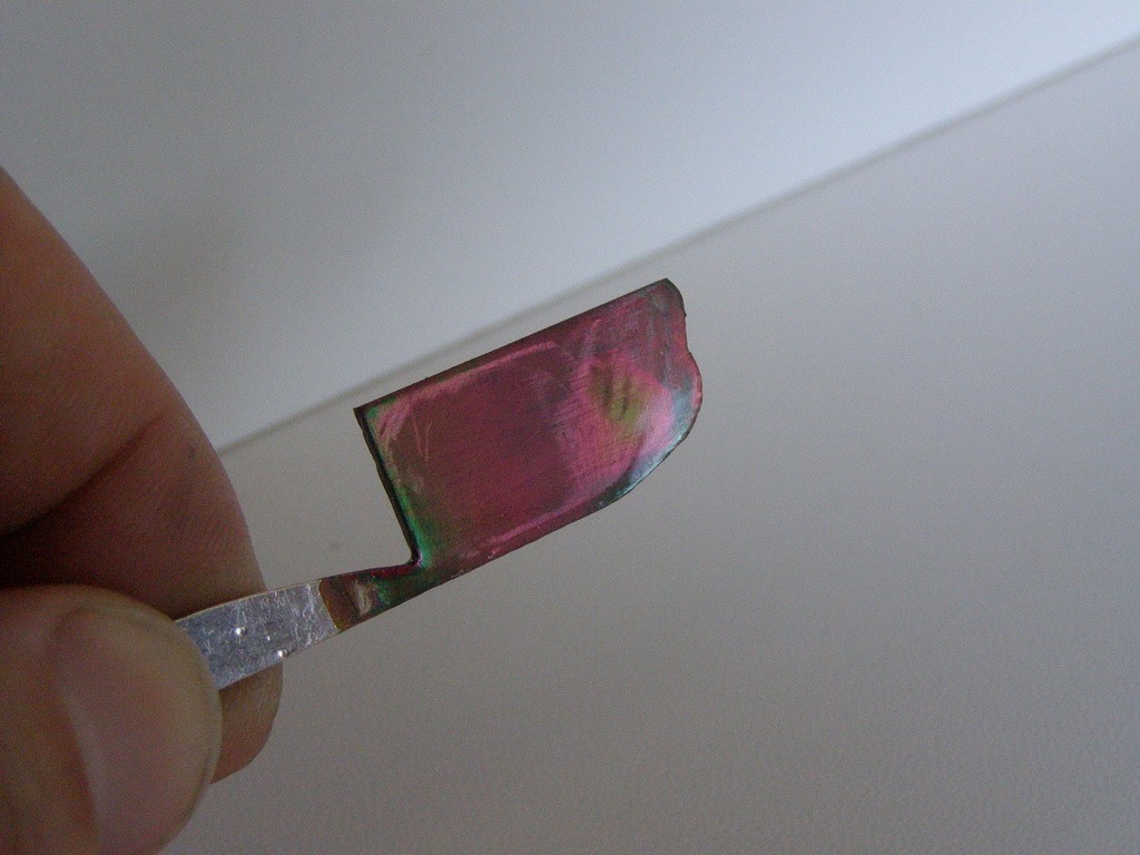

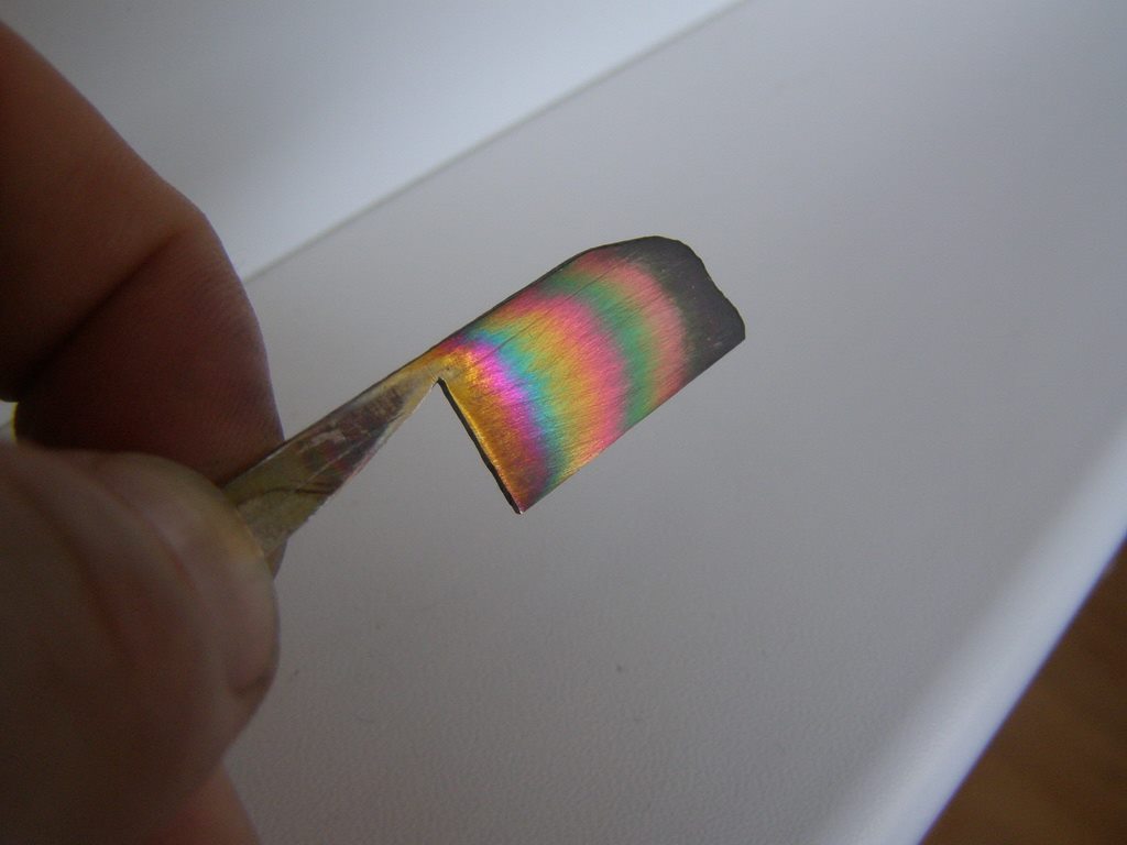

Регистрация: 09.03.2014
Сообщений: 30
Однородный цвет получить сложно, а разноцветный легко. Вот буквально вчера получилось (хотя нужен был совсем другой результат...)
