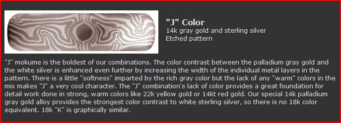

золото с железом экзотика,разве что литье да и обработка наверное после литья жесткая.Вопервых слишком хрупкое!!!тут фотка мокуме удивляюсь как они его сделали серого цвета?когда помоложе был,начинал только работать пробовал из разных источников делать различные сплавы,они себя не оправдали,и с индием пробовал хотел голубое сделать
вообщем одним словом экзотика.а вообще надо пробовать может что нибуть получится офтоп и в тему мокуме заглядывайте чтото она стоит на месте |

Вас спасет только палладий.
Как сказано выше 16 процентов хватает за глаза, остальное серебро. и цвет будет как на фото ,выше. |

Леонид на фото белое паладиевое золото(серое) а белый металл это что за металл???
ответ обязателен

Серебро.
Добавлено: 23.12.2008 14:13:30
Это работа George Sawyer. Его сайт
Регистрация: 13.01.2005 Сообщений: 733 В друзьях у: 0 Голосов: 51 / 3 |
Добавлено: 23.12.2008 15:04:00
А почему внутри этих колец, рисунка нет. Может вставка стоит. А зачем?

Леонид, судя по цвету это не стандартный сплав белого палладиевого. Такого контраста с серебром он не даст.Может если вместо серебра(или части его) в сплаве использовать медь, то должно получиться темнее.

Миррор Вы не правы , это есть белое палладиевое 750 и оно именно такое как на фото (и тем более по контрастности с серебром), зайдите на сайт изготовителя джоржсойер.ком
И никакой меди. |

Дмитрий,картинка с того самого сайта,проба написана, а сплавы белого палладиевого золота(585,750),с которыми я работаю уже больше 17 лет,по цвету светлее вот этого кольца(палладий 850 пробы). С медью не пробовал. |

как мне кажется, на очень многих фото, представленных в инете, журналах, и тп не обошлось без фотошопа. сколько я не пытался добиться ярких, контрастных цветов в своих изделиях мокуме- получалось не то что на фотках. только путем обработки в кислотах и температурой иногда добивался интересных результатов. т е элементарное патирование.-) кстати серый более менее цвет ( ну по крайней мере без желтоватого оттенка) получается из современных лигатур для белого золота ( с серебром, никелем , медью, цинком) особенно интересен после обработки пескоструйкой, становится похож на платину. я четко для себя усвоил что полированный сплав и матовый имеют разные оттенки или насыщенность. что касается кольца, изготовленного джорджем сойером-там и написан состав -палладиевое золото и серебро. только на мой взгляд золото там скорее коричневое. мониторы то у всех разные-)))

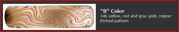

pojarj, полностью согласен с Вами. Вот еще две фотки с сайта.Серое золото и на первом и на втором, а разница в цвете очень большая.Тут или лигатура другая или фотошоп.Кстати, на моем мониторе серое золото на той фотке тоже с коричневатым оттенком)) |
